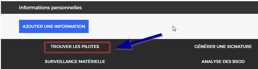

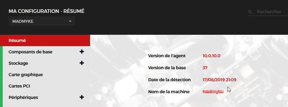

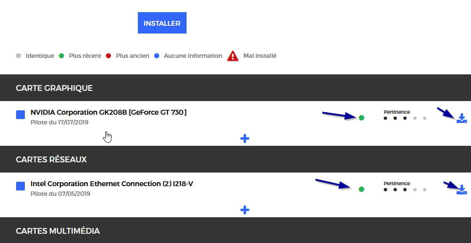

Le principe est qu'il s'intalle et scanne votre machine comme expliqué, ensuite il suggère en pastille vertes les pilotes plus récent quand ils existent. mais il faut aller dans la partie qui concerne les pilotes.
Apparemment ça vous avez trouvé ?
Un pilote ne peut pas prendre 40 minutes sauf si vous avez une connexion de très mauvaise qualité.
Une fois le scan effectué
vous allez en bas de la page
et là il propose les divers pilotes
