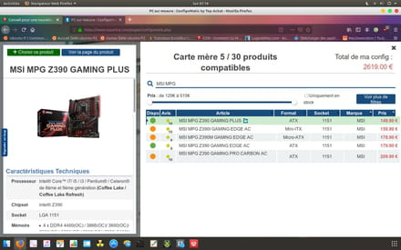

Je souhaite faire l'acquisition d'un nouvel ordinateur ayant un minimum de connaissances j'utilise l'utilitaire de TopAchat pour acheter les composants et former moi-même ma configuration. Cependant quelques doutes persistent au niveau de la carte-mère, du système de refroidissement et de la RAM choisissent. En effet, j'investis une grosse somme d'argent et je ne souhaite pas faire d'erreurs.
Voici la config actuel : https://www.topachat.com/pages/configomatic.php?c=NoxiWUkDOS%2BONQFmw%2BIh%2FWK9NXFvPJ3zP7wcwwDmoaY%3D

    Pour commencer ta carte mère n'accepte pas ton processeur I9, quoique selon la doc la Z390 supporte nativement ce type de processeur mais ....
    1. Robs06 Messages postés 1566 Date d'inscription   Statut Membre Dernière intervention   276
      Mais... ?
      Le i9-9900K et tout à fait compatible avec un Carte-Mère Z390 :
      https://www.msi.com/Motherboard/MPG-Z390-GAMING-PLUS/Specification
      Puis c’est pas comme si le configurateur fait déjà le boulot de la compatibilité des composants...
  3. Robs06 Messages postés 1566 Date d'inscription   Statut Membre Dernière intervention   276
    Toutes t’es composants sont compatible, il n’y a pas d’erreur particulière.
