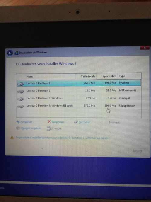

Bonjour suite en éteignant mon ordi avec le bouton Windows 10 plante au démarrage j'ai essayé le mode sans échec plusieurs fois toujours rien ça m'affiche un code erreur 0×00001 j'ai aussi fait sur l'invite de commande recoveryenabled no
encore pire j'ai essayé la réinitialisation que je peut même pas faire suite à manque d'espace sur mon pc pouvez-vous m'aider s'il vous plaît ?

il faut installer sur la partition 3.
Mais comme il ne reste plus que 1.4 Go, tu ne peux pas garder les données comme indiqué.
Tu vas devoir formater.

Ensuite tu formates et réinstalles Windows.
