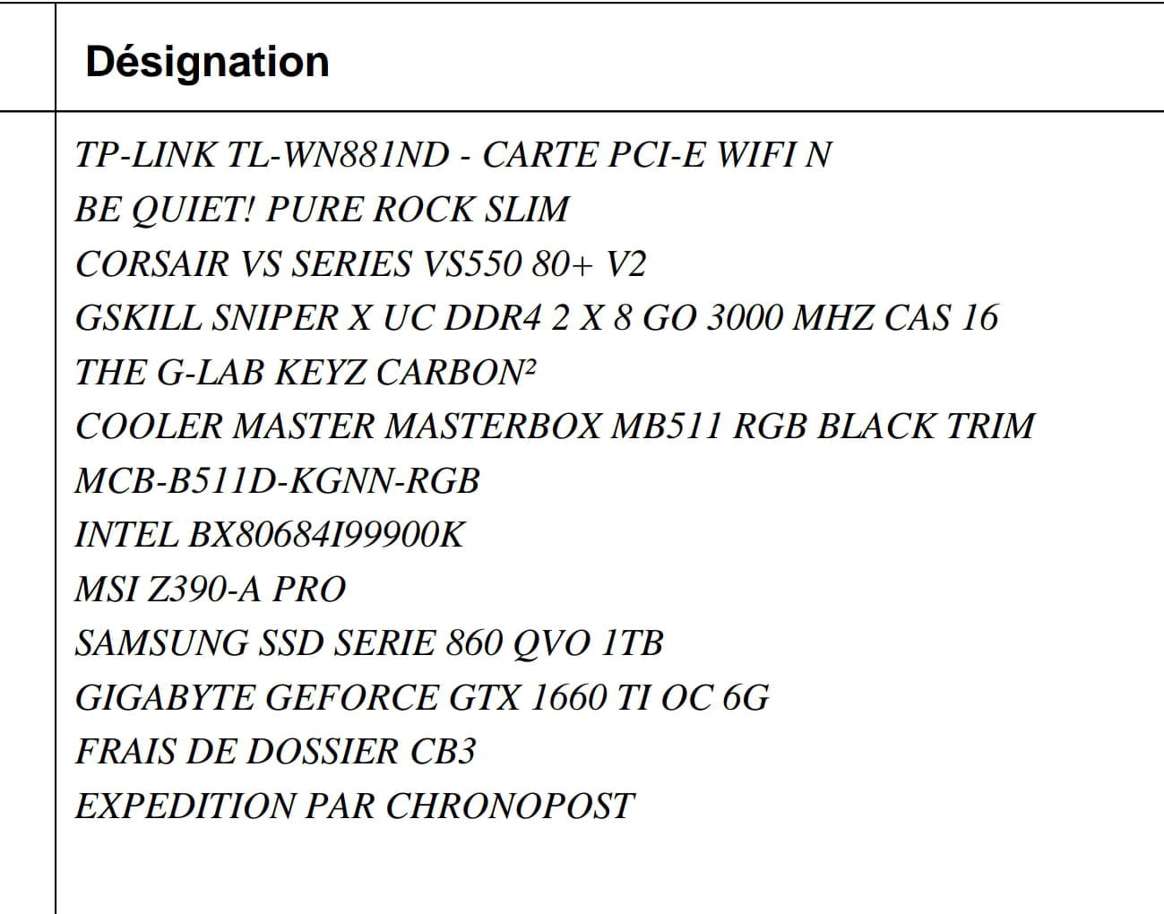

J'ai récemment monté un PC format ATX dont voici les composants :
Après avoir effectué tous les branchements et allumé la bête, je me retrouve confronté à un souci assez important :

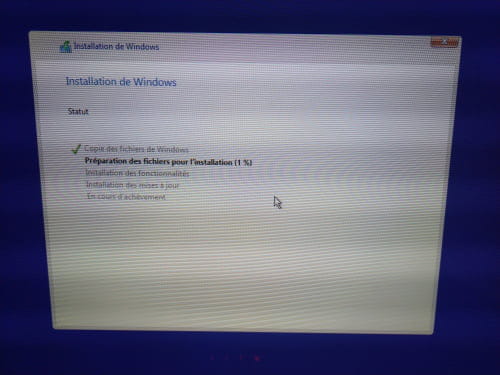

Impossible de démarrer Windows 10, la roue en petits points tourne puis ça se fige pendant que le pc lui tourne encore (ventilos et LEDs en marche)
Le pire c'est que j'ai le même problème si j'essaie de démarrer sur la réparation automatique de Windows, si j'essaie de démarrer sur une clé USB d'installation Windows 10 et même sur une clé USB d'installation de Windows 7 !

    1. Déjà fait et ça ne marche pas, comme je l'ai dit peu importe si je tente de booter une clé Windows 7 ou 10, peut importe si la clé est faite avec rufus ou Windows media création tool, peu importe même si je fais avec rufus un installateur Windows 10 ou carrément un Windows to go et même quand je tente le boot sur mon SSD interne.
      Quand le Windows s'initialise avec la roue qui tourne, ça freeze après deux trois tours de roue.
      Très rarement il charge assez vite pour arriver sur le lancement de session avec le gros "Bienvenue" en blanc, mais ça freeze quand même.
      Pourtant sur une clé USB puppy linux ou juste dans le bios je peux le laisser tourner à l'infini (façon de parler) sans soucis, le processeur dépasse pas les 40 °, à priori tout va bien, c'est ça qui me tue X)

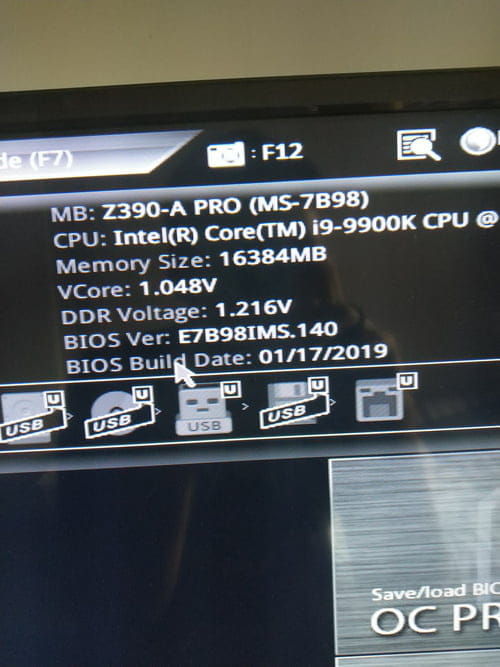

  6. Bon malekal ça freeze aussi mais cette fois une demi seconde plus tard donc j'ai vu le bureau.
    Voici la version du bios :

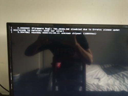

    Je fais une clé Ubuntu pour tester.

    2. si je ne me trompe pas il y a une version e7b98ims.160
    3. @asteriotJe vais voir
    4. cela ne fonctionne pas ?
    5. @asteriotBios correctement mis à jour !

  7. Ubuntu ça freeze sur ça :
