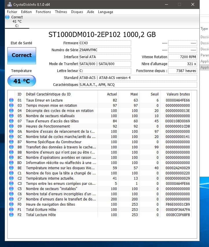

    télécharge crystal disk info pour voir l'état de ton disque dur, regarde dans le gestionnaire des taches > performance l'utilisation de ton disque dur. pour la défragmentation soit via le logiciel de windows soit via par exemple smart defrag
    1. Merci pr la rep et j'ai déjà defrag le pc avec defraggler mais sa change pratiquement rien mais je me demande si sa sert de restaurer le pc (pas de formatage j'ai pas envie de re-payer windows)
