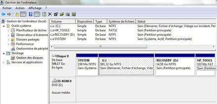

    ton disque apparait comment dans la Gestion des disque , quand il est dans le dock USB ???
    1. Entreprend33_4599 Messages postés 28 Statut Membre
      Bonjour vieu bison boiteu.
      Surprise quand j'ai mis mon disque dur sur l'embase externe il m'a mis des des dossier avec des des sigles hors du commun je suis en trin de formater le disque je vais essayé de réinstaler par les cd de sauvegarde depuis mon ordi es possible et avec quel logicie ?

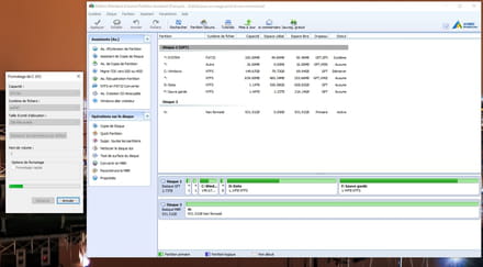

    2. Entreprend33_4599 Messages postés 28 Statut Membre
      J'ai une sauvegarde en ISO sur mon disque dur de ma tour et sur disque dur externe .
    3. Entreprend33_4599 Messages postés 28 Statut Membre
      Voici l'image
