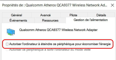

    Désactive l"'option qui autorise Windows à couper l'alimentation de la clé

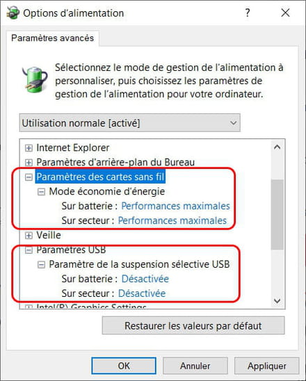

    Tu as aussi des options d’alimentation qui peuvent couper les ports USB et les cartes sans fil
    1. Peux tu me dire comment accéder à ton premier screen s'il te plaît ?

    2. Peux tu me dire comment accéder à ton premier screen s'il te plaît ?
      Gestionnaire de périphériques (taper devmgmt.msc dans la zone de recherche en bas à gauche)
      tu développes la branche Cartes réseaux et clic droit sur ta clé usb wifi === Propriétés === Gestion de l'alimentation
    3. Ahh c'est bon je l'ai désactivé, quel génie ^^ Merci beaucoup, j'imagine que le deuxième screen ne s'applique que sur ordi portable ?
    4. Non, sur un fixe aussi sauf qu'il n'y a pas la notion de batterie
    5. Eh bien pour le moment tout semble fonctionner, je te remercie grandement pour ton temps et te souhaite bonne continuation ^^

        salut
        va dans le panneau de configuration >> options d'alimentation
        dans la fenêtre qui s'ouvre, clique sur "modifier les paramètres du mode"
        dans la fenêtre qui s'ouvre, clique sur "modifier les paramètres d'alimentation avancés"
        dans la fenêtre qui s'ouvre, clique sur "paramètres des cartes sans fil" et sur "paramètres USB"

          Non, ça c'est pour la deuxième copie d'écran

          oups... j'ai regardé la 2ème capture d'écran
          autant pour moi
