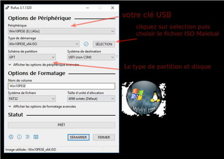

    2 > Créer la clé live /
    Télécharge le logiciel rufus :
    https://www.commentcamarche.net/telecharger/utilitaires/19615-rufus/
    > En gros on pointe vers la clé USB que l'on vas utiliser (8 go ou plus)
    Attention , vide ta clé avant car tout serra effacé dessus.
    > on pointe vers le fichier iso que tu viens de télécharger
    > on régle le type de partition. (gpt comme sur l'image)
    > On lance la création et attend le message de fin.

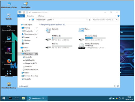

    4 > Récupérer les données /
    Si tu as bien fait et lancer le pc sur la clé, tu auras ce qui suit a l'image.
    Comme tu le vois c'est un peut comme Windows (même ça l'est)
    Classique, avec l'explorateur tu recherche ton disque planter
    Tu explore , copie et colle tes doc sur un dd externe que tu auras branché auparavant.
