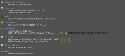

Configuration actuelle:

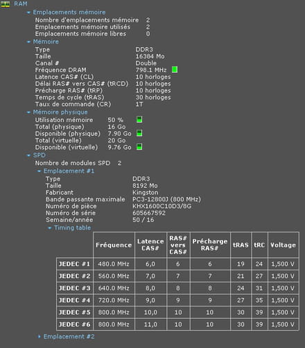

zoom barette RAM:

    tu n'a pas pris en compte quoi comme dimension ? il ne rentre pas dans le boitier ?
    et si le problème est que tu n'a pas les cables d'alimentation c'est l'alimentation qu'il faut changer.
    dans les 2 cas changer la carte mère et le cpu ne réglera pas le problème, dans le premier c'est le boitier qu'il faut changer, et dans le 2e c'est l'alimentation
    et en effet en regardant sur une description, elle n'est que de 200w, et les ordis que je trouve avec la référence de la carte mère ont l'air d'avoir la place (vue de l'extérieur, si tu peux poster une photo de l'intérieur) pour accueillir une carte de cette taille (quand même pas mal longue cette carte)

      La carte graphique est tellement grande que cela dépasse de l'espace prise pas l'ancienne. et pour pouvoir la fixe sur la carte mère je suis obligé de débrancher certain fils (entre casque disque dur...).
      Je n'ai aucun problème avec la taille du boitier.
    2. bha en gros pour faire passer ta carte graphique il te faut tout changer, si ça gène le disque dur la ou il est mis, le problème est plus du côté boitier, ou alors accrocher le disque dur en système D, mais bon, donc en gros faut :
      - changer la carte mère
      - selon la carte mère changer le processeur et la ram
      - changer le boitier
      - changer l'alimentation
      donc en gros faire un nouvelle ordi.faut compter 350-400€ avec des composants récent entrée de gamme
    3. Ou sinon il est toujours possible de faire un "honteux bidouillage", en utilisant une rallonge PCIe pour utiliser la CG en externe du boitier & CM.
      Quand a l'alim... un SATA vers PCIe ?
      Mais bon a part sous-alimenter la carte et la bousiller prématurément ainsi que l'alim sur laquelle on va trop tirer, ça sert pas à grand-chose. Et ce surtout s'il y a marqué Advance ou Eden sur l'alim, en ce cas, abandonner immédiatement !! ^^
    4. et pour évité une surchauffe il faudrait 2 sata libre, de ce que j'ai lu avec 1sata vers 1pcie ça peut bruler l'adaptateur. et ça m'étonnerait que cette alim en ai 2, sinon rajouter du molex ou molex vers pcie, mais ça reste du bricolage pour comme tu dis sous-alimenter la carte graphique
    5. Pardon je me suis tromper j'ai vérifier. Cella n'obstrue pas l'arrive sur la carte mère des disque dur mais de la prise micro, audio et CD du devant (par rapport au boitier).
      C'est a dire utilisé la carte graphique en externe ?
