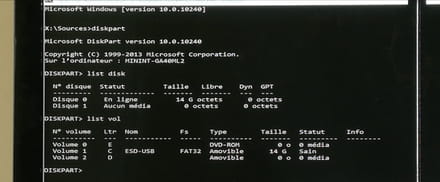

Si vous avez encore la clé USB ou le DVD de Windows, après avoir avoir choisi la langue, cliquer sur
Suivant -> Réparer l'ordinateur -> Dépannage -> Options avancées -> Invite de commandes, puis
taper ce qui suit:
diskpart
list disk
list vol
Prendre une photo de tout l'écran et insérer l'image. -
Le HDD n'apparait pas du tout, la partition système Windows non plus (normal puisque le disque
est absent), refaire l'installation en cochant la case "Formater" pour voir.
Si ça ne marche pas il faudra acquérir un autre HDD mais avant vérifier les connexions du disque.-

Si le disque est converti en GPT, il est fort probable qu'il n' y ait plus rien dedans, sous l'invite de commandes , taper:
c:
dir-
J'ai essayé de le convertir en gpt sans succès, et les partitions ont redisparu, même après que j'ai réinitialisé le bios, ma clé usb à eu problème mais je l'ai réparé, je vais réinstaller Windows dessus et tout recommencer et faire ce que vous m'avez dit.
