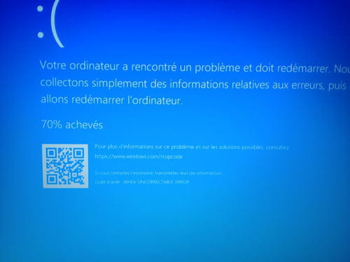

Bonjour Astuciens,
voilà que Microsoft ainsi que Packard Bell, ne savent identifier ni même parfois répondre à c e qui suit :
_ inopinément, mon portable " ENLG71BM-PO96", sous win10, me fait ce qui devrait suivre en photo jointe.
Une réintallation de l'Os, n'y a rien fait...
_Une idée?
Merci au groupe astucien.
JC
  1. Bonjour, si une réinstallation ne change rien il faut plutôt voir du côté "hardware", comme par exemple une défaillance HDD ou SSD.
    L'idéal serais pour le moment de tester avec un autre HDD/SSD.
    C'est un ISO Windows 10 original que tu dispose ?
    1. je pense pas que se soit hardware sinon le bios ( je crois ) aurait fait plusieur bip
    2. Pas de bip pour secteur HDD défectueux, même topo pour de la RAM HS

      aussi, cela a commencé avec un hdd mécanique, je l'ai "pensé" et remplacé par un ssd ! Rien y fait!

    il va tout d'abord falloir se rendre sur le CMD ( invite de commande windows ) avant l'ouverture de windows donc avant que le logo apparaisse.
    pour cela il suffit d'appuyer de nombreuse fois sur a touche { f8 ou une autre sa depend } de ton clavier quand tu allume ton PC, tu va tomber sur une interface graphique ma fois fort sympatrique ^_^
    il va falloir que tu te déplace avec les flèches ( ou la souris ) jusqu’à l'onglet troubleshoot ( ou dépannage ) puis advanced option > et pour finir command prompt et tu choisi l'utilisateur sous le quel ouvrir ( il faut prendre celui qui est administrateur ).
    une interface noir s'ouvre.
    tu va Ecrire
    C: puis tu fait entrer
    ensuite
    bcdedit /set {default} bootmenupolicy legacy
    puis enter.
    ensuite tu tape
    exit
    la fenêtre va se fermer, et tu cliquer ( ou tu te déplace avec les flèches ) sur le bouton bleu "continue" et ton PC va redémarrer et normalement l'erreur aura disparu !!
    j’espère que sa marchera
    a+
    1. merci !!!!
      sa marche pour moi !!!

    Par contre, sur mon Packard Bell ENLG71BM, je ne trouve pas, au démarrage, cette fameuse interface.
    CMD, ok, je l'ai, mais je ne peux rien faire même en mode admin.
    Je suis au mieux arrivé dans le bios, mais ce n'est pas la que je trouve "troubleshoot".
    Ais-je précisé que je suis sous win10...?
    Au fait, j'avoue, je n'ai pas progressé... ????
    1. @Utilisateur anonymeBonsoir LombreBlanche34,
      Voilà ce qu'il me fallait pour la première manip. ????
