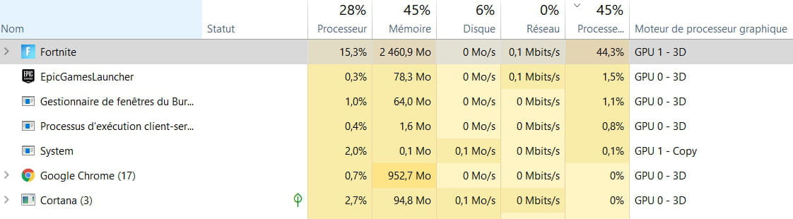

Je suis complètement désespéré : J'ai un PC portable pas mal (i7 7700HQ, GTX 1050Ti, 16Go de RAM) mais j'ai des énormes baisses de FPS sur Fortnite, parfois c'est assez fluide mais sans plus (60fps avec des graphisme très bas) mais c'est souvent autour de 20fps et c'est injouable, pendant les combats ça descend encore plus et en plus de tout ça je crash régulièrement, par exemple quand la connexion crash, et que je clique sur réessayer le jeu crash, ou quand je reviens dans le menu d'accueil et qu'on est plusieurs dans le groupe ça crash.
Pourtant la config est plutôt bonne et sur Nvidia geforce experience il me propose des graphiques beaucoup plus supérieurs que j'ai en fonction de ma carte, mais ça bug déjà avec les graphismes au minimum, alors quand il les change...
Alors je ne comprend pas: ma config n'est-elle pas si bonne que ça ?? Fortnite active normalement la carte graphique Nvidia de base et j'ai essayé quand même de le forcer à l'activer mais ça ne change rien...

ModérateurSalut,
Généralement quand le FPS est très bas, c'est que le jeu se lance avec la mauvaise carte graphique.
=> https://www.malekal.com/pc-deux-cartes-graphiques-perte-fps-freez/
Dans les gestionnaire de tâches > performances
dans les infos GPU, tu peux voir la carte graphique qui est utilisée.
Si ce n'est pas la bonne, depuis les paramètres NGeforce ou Windows 10 tu peux forcer le lancement sur la bonne carte graphique.
