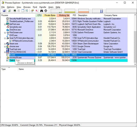

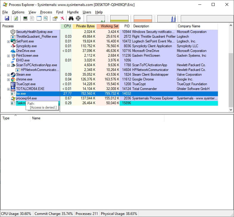

Rien n'apparait avec Process Explorer, liste vide quand je fais Ctrl-H.
Serait-ce car il n'utilise aucun fichier ou car "Access is denied" (vu dans la bulle d'aide) ?

Modérateur@Rocky92Lance Process Explorer par un clic droit puis exécuter en tant qu'administrateur.
En effet ça marche beaucoup mieux :)
Du coup il y a (entre autres) une liste de noms de fichiers longue comme le bras... J'ai sauvegardé ça dans un fichier texte pour faire une recherche et... aucun accès à un quelconque panel.cfg. C'est quand même très étrange.

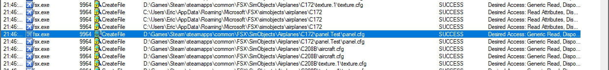

Si tu veux avoir la liste à tout moment, il vaut mieux utiliser procmon : https://www.malekal.com/procmon-surveiller-activite-windows-application/
il peut lister les fichiers qui sont ouverts, les clés du registre lus, réseau, etc.
Ca peut t'aider je pense. -
Merci pour l'info, effectivement ProcMon est très intéressant, je l'avais déjà utilisé. C'est hallucinant de voir le nombre d'opérations que fait FSX au démarrage, c'est vertiineux tellement il y en a...
En tout cas, en mettant un filtre sur les opérations fichier de FSX, je retrouve bien l'accès à mon fichier panel.cfg spécifique à l'avion que j'ai choisi dans FSX au démarrage.
Finalement ce n'est pas étonnant puisque la manip a toujours bien marché chez moi. Il faudrait que je demande à mon collègue de faire la même chose avec ProcMon afin de voir si le résultat est le même chez lui. Ca va pas être facile car c'est pas un spécialiste, mais je vais essayer.
