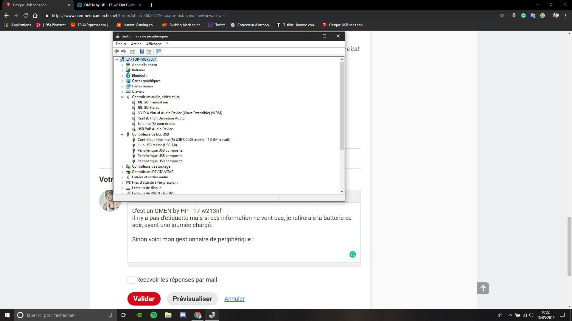

      Sinon voici mon gestionnaire de periphérique :

        USB\VID_0C76&PID_161F&REV_0100&MI_00
        c'est bien l'identifiant du périphérique en alerte /!\ dans ta capture d'écran de ton gestionnaire de périphériques?
        1. Ok
          Oui car il s'affiche seulement quand je branche mon casque. Et mettre à jour le pilote ne change rien, le panneau reste toujours.
          1. Ah et oui c'est bien cette identifiant de périphérique

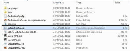

          teste ceci:
          1) télécharge 7zip sur ton bureau clique ici
          exécute le en tant qu'administrateur (clic droit) pour l'installer
          2) télécharge ce pilote --> clique ici
          et met-le dans tes documents.
          Fais clic droit sur --> ELITE-H70-20180103_DRIVER
          Sélectionne --> 7Zip
          Choisis --> extraire vers "ELITE-H70-20180103_DRIVER\"
          Va dans le gestionnaire de périphériques.
          Fais clic droit sur le périphérique
          Mettre à jour le pilote
          Parcourir mon ordinateur ......
          Disque fourni
          Parcourir
          Va dans tes documents
          Va dans le dossier du pilote dézippé --> ELITE-H70-20180103_DRIVER
          Dossier --> ELITE-H70-20180103 - Sign
          Sélectionne le fichier --> DefaultProfile.ini et OK
          Redémarre
          en image:
          dit moi ce que ça donne

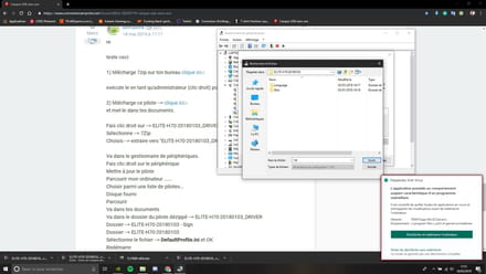

          1. J'ai suivi toute les etapes et au moment de selectionner le ficher DefaltProfile.ini, il n'apparaît pas.
              re
              c'est Kaspersky qui bloque/supprime le fichier, ça ce voit sur ta capture d'écran
              j'ai analysé le fichier sur Virustotal, et il est "sain"
              le lien de l'analyse >> https://www.virustotal.com/gui/file/7db241ec882bba113a0b7121c28fcfbed93e4fa6d3bee24e22264a7d734adff0
              désactive la protection en temps réel de Kaspersky et télécharge le pilote
              PS: supprime le dossier du pilote qu'il te reste sur le bureau avant de le retélécharger
