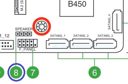

        normalement pour que le pc bip, il faut avoir mis le speaker sur l'emplacement des pins dédiés aux boutons et diodes du boitier de l'ordinateur.

      salut
      si tu n' as pas branché un speaker sur la carte mère , tu n' auras pas de bip émis
    3. NewRetroGrunt Messages postés 9 Statut Membre
      Effectivement... merci de ta réponse, en faisant ca j'ai au moins prouvé que je suis une bille en informatique !
