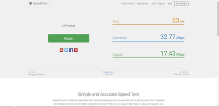

      tu peux faire un test de t'on débit internet ici par exemple :
      https://speedsmart.net/
      pour avoir le débit exacte de t'as connexion, dans t'on cas c'est le débit "Upload" qui est important (car c'est t'on serveur qui envoi les données à t'on appareil connecté, par internet, donc débit montant)
  12. Uptowing Messages postés 119 Statut Membre 4
    C'est ce qui me semblais : le problème venait de la connexion internet et non de la machine elle-même. J'ai réalisé un test de débit et j'ai baissé en débit car en montant j'étais vers les 35Mbs et là je suis qu'à 17. Pareil pour le descendant j'étais de base à 50 avec 18 de ping. Il va falloir que je rappelle Bouygues pour qu'ils règlent ce problème.
    En tout cas merci beaucoup de tous tes conseils et dès que j'aurai la fibre (été 2019) je te confirmerai si le problème persiste ou non.
