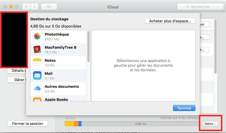

Ensuite, les actions à envisager pour rétablir la situation dépendent de la manière dont vous aviez programmé le stockage iCloud

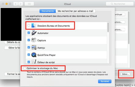

Tout change en fonction du fait que vous aviez ou non coché ces cases dans les préférences système / iCloud :
et des préférences faites après avoir cliquer sur "Gérer"
Par exemple, le fait d'avoir coché la case "Bureau et documents", puis de revenir en arrière aura des conséquences parfois imprévues...
