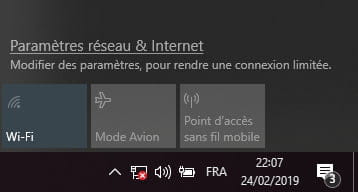

Plus en détail, lorsque cela se produit, j'ai d'abord un petit panneau avec un point d'exclamation qui arrive sur le sigle de la wifi dans la barre des tâches. Puis la déconnexion intervient et le sigle est celui du réseau wifi ouvert avec des réseaux disponibles (la wifi en gris avec l'astérisque).
Lorsque je clique sur le réseau wifi auquel je souhaite me connecter, arrive un certain point où j'ai ceci :
Comme si ma carte wifi était déconnectée ou réinitialisée par exemple.
Puis la connexion wifi ne se fait pas, un message d'erreur apparaît :
A l'heure actuelle, la seule solution que j'ai trouvé pour pouvoir rétablir la connexion est de passer mon ordinateur en veille puis de le relancer (auparavant, je le redémarrait, mais je me suis rendu compte que la veille suffit).
