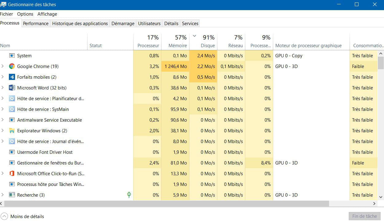

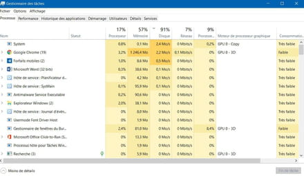

j'ai un soucis depuis plusieurs jours...
Lorsque j'ouvre la barre des tâches je remarque que mon disque monte souvent à 100% d'utilisation alors que le pc n'a rien de lancer ...
Le system / Windows Modules Installer Wor... / Dolby Access / Google chrome et d'autres me font monter a 100%
J'ai aussi remarquer lorsque je joue a des jeux vidéos une baisse de fps donc sur la barre des tâches le processeur est à 90% (alors que le jeu fonctionné très bien avant)
J'ai chercher sur internet sur plusieurs forum mais aucune solution..
Merci !

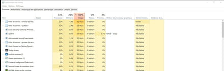

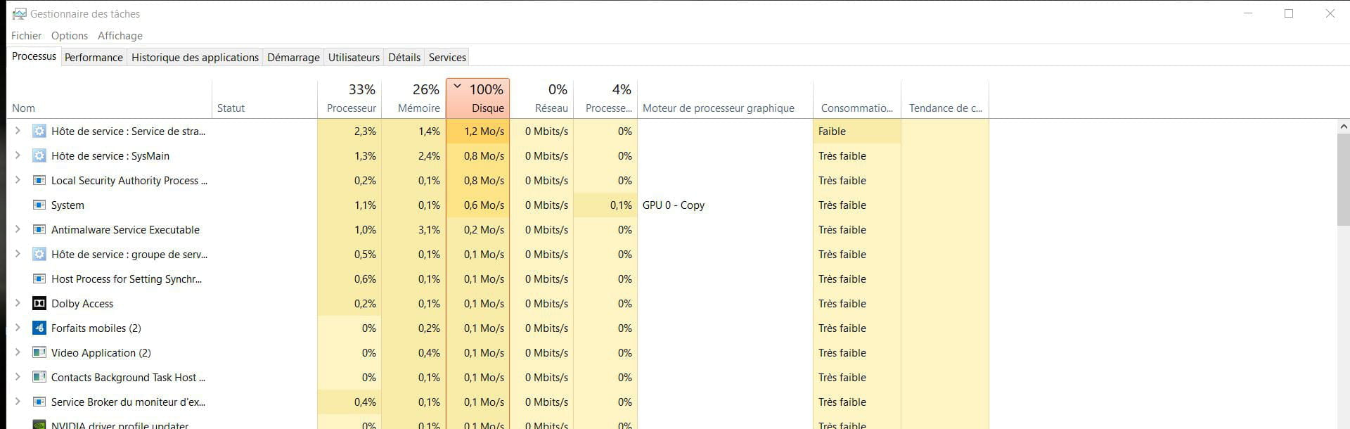

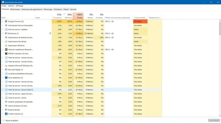

    1. Camelotis Messages postés 7 Statut Membre
      Bon... déjà pour commencer j'ai copié collé le bloc note ensuite plusieurs choses se sont passés.
      - Désactivation de la carte wifi
      - Nettoyage du navigateur
      - Redémarrage forcé 5 minutes après avoir déjà redémarrer
      - Internet plus connu ( obligation de mettre le code wifi )
      - Perte de tout mes raccourcis ...
      Voici une image lorsque rien n'est ouvert sur l'ordinateur

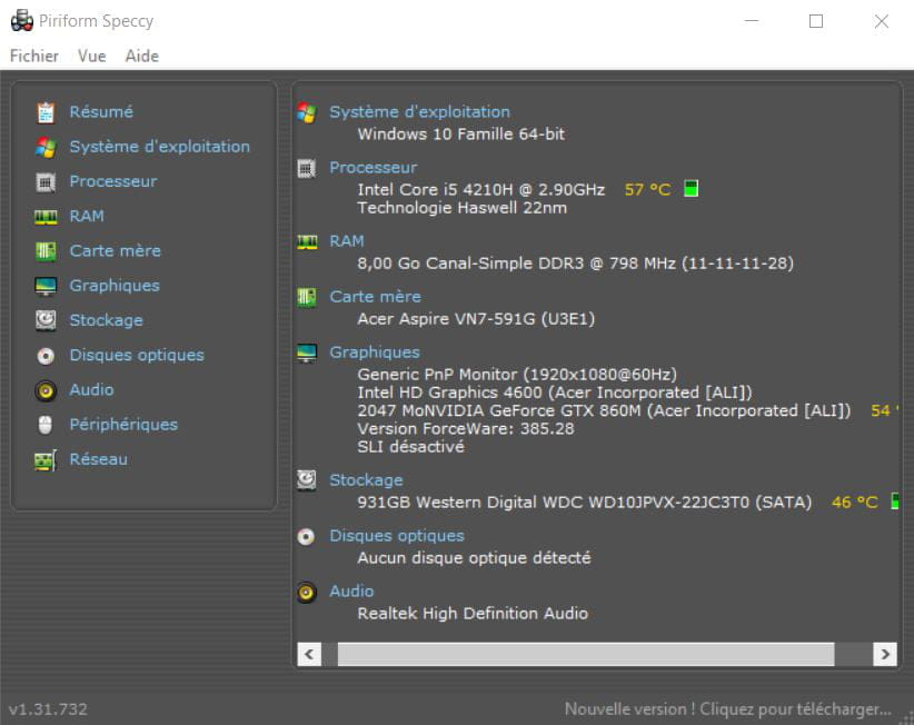

      Pour la température j'ai utiliser le logiciel Speccy
      pour les logiciels à désinstaller TunnelBear et Wamp sont mes outils de travail donc pas de désinstallation pour eux .

      1. Malekal_morte- Messages postés 178136 Date d'inscription   Statut Modérateur, Contributeur sécurité Dernière intervention   24 711 > Camelotis Messages postés 7 Statut Membre
        Apparemment tu as le service de diagnostique qui bourrine.
        C'est toujours lui qui est en haut ?
        Vas dans les paramètres de Windows 10 > Confidentialité
        A gauche Diagnostic
        Mets sur base et en bas vide l'historique.
    2. Camelotis Messages postés 7 Statut Membre
      Non ce n'est pas lui... il y en a plusieurs

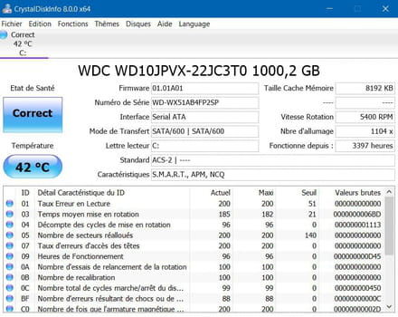

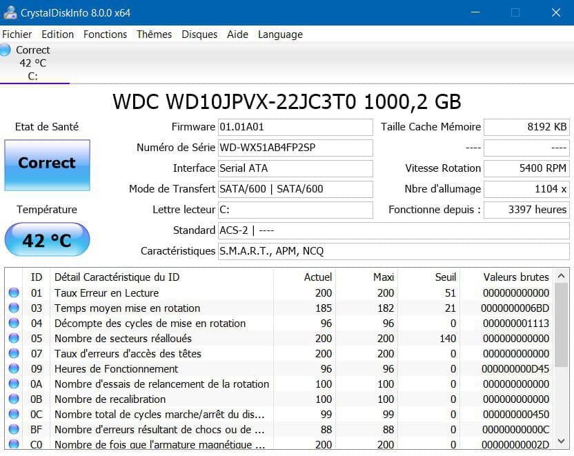

        C'est depuis que tu es passé en v1809 ?
        Vérifie déjà le disque dur : Comment vérifier la santé du disque dur
        Avec CrystalDiskInfo
        - Télécharger CrystalDiskInfo
        Il faut que le statut soit en bleu, sinon c'est pas bon signe.
        Plus d'explications : CrystalDiskInfo.
