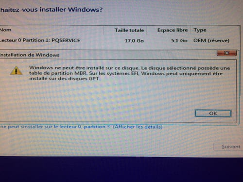

Impossible avec la clé windows media tool.
Sur chaque partition jai ce message-
ModérateurSalut,
Si tu veux garder la partition OEM, tu dois aller dans le BIOS et passer le mode de démarrage en BIOS Legacy (voir dans la partie Boot security ou security)
Si tu t'en fiches du contenu de la partition alors il faut passer le disque en GPT :
Touche Maj + F10
tape diskpart
et dans l'interface de diskpart :sel disk 0
clean
convert gpt
Voir : https://www.malekal.com/convertir-disque-gpt-mbr-inversement/
ATTENTION CETTE MANIP SUPPRIME TOUTES LES DONNES -
