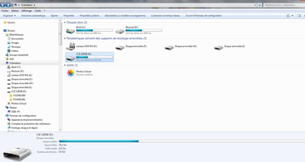

J'ai un gros soucis que je n'arrive pas à résoudre malgré mes heures de lectures sur différents forums.
J'ai une clé usb de 128go dont les fichiers (films,vidéos,world,pdf pour le boulot etc...) sont invisibles.
J'ai fais une manipulation avec les commande check,décoher certaines cases etc... et toujours rien.
Ma clé me confirme pourtant bien qu'il y a 78,3 go de libres sur 115 comme sur les images transférées.
Et j'ai 2 dossiers avec des fichers .CHK...

J'espère que les images seront visibles afin que vous compreniez mon problème.

Les Dossiers FOUNDxxx contiennent des fichiers *.CHK qui ont été trouvés avec une opération de CHKDSK .... car ils n'avaient pas de places attribuées dans la table d'allocation de la clé... c'est comme les chiens perdus sans collier... toutes comparaisons.... ces fichiers étaient perdus, sans organisation... Probablement que tu retrouve des bribes dans les fichiers CHK...
ça, c'est une clé qui a été débranchée sauvagement sans les précautions de démontage avant de la retirer.
