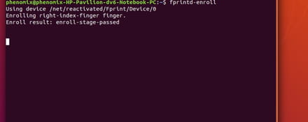

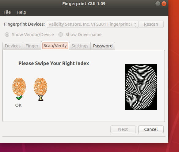

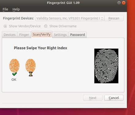

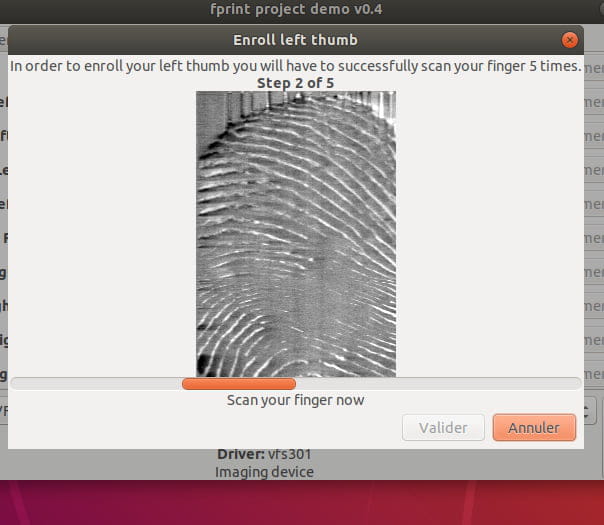

bonjour j'ai un soucis avec mon lecteur d'empreinte sur Hp pavilion dv6
les divers logiciel scanne mon doigt seulement une fois ..donc impossible d'enregistrer mon empreinte
j'ai trouvé une solution sur Google mais impossible de le faire ...voir capture d'ecran
