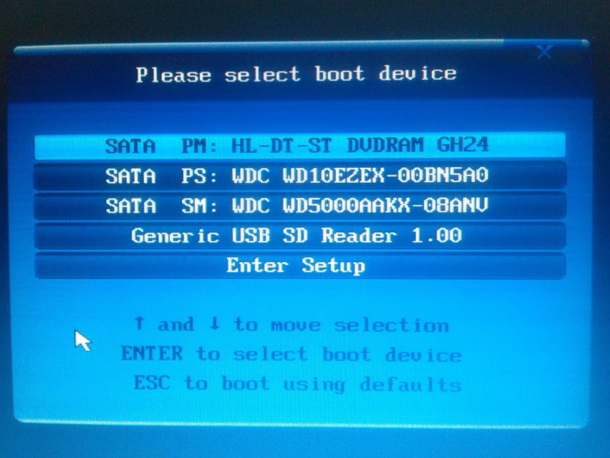

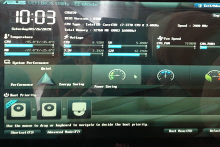

      Comment s'appelle la 3e séquence de démarrage ? Et tu peux me donner le nom de ta carte mère svp ? Mets aussi à jour le bios, si j'ai bien compris l'avant dernier message il ne l'ait pas.
    2. Hr2944 Messages postés 744 Date d'inscription   Statut Membre Dernière intervention   87
      Et désolé si je ne répond que tôt le matin ou le soir, je ne trouve pas vraiment de moment autrement :/
    3. Pat5920_2019 Messages postés 35 Statut Membre
      Asus cm6870 et effectivement le bios date ... donc , update du bios et pour la 3e séquences .... j'avais un cd dans mon drive ( donc ssd / drive avec cd ) .. donne trois séquences ? Quand même il m'en reste que deux maintenant...., j'ai enlevé le cd de windows 8 que j'avais mis en espérant qu'il m'aide . Mais en vain . A plus tard et pas de problème pour les heures je suis patient et si ça prend plus de temps et bien soate .
    4. Hr2944 Messages postés 744 Date d'inscription   Statut Membre Dernière intervention   87
      Très bien, mais c'est vrai que c'est bizarre pour le bios.
  9. vieu bison boiteu Messages postés 44334 Date d'inscription   Statut Contributeur Dernière intervention   Ambassadeur 3 592
    Comment se fait il que j'ai 3 possibilités ?
    - le boot sur CD-ROM / DVDRam
    - le boot sur USB
    - le boot sur HDD ou SSD
    sur mon PC tour , j' en ai 3 aussi
    le 2ème disque dur est mon HDD de sauvegarde ( cela permet de faire du Dual BOOT si je veux )
    1. vieu bison boiteu Messages postés 44334 Date d'inscription   Statut Contributeur Dernière intervention   3 592
      aussi , ton ordre n' est pas bon , et incomplet
      - tu devrais mettre le CD-ROM UEFI en 1er
      - tu n' as pas aussi un lecteur de carte mémoire ???
      Tien, mon pc n'a que deux séquences, il faut que je mette l'usb pour avoir la dernière.

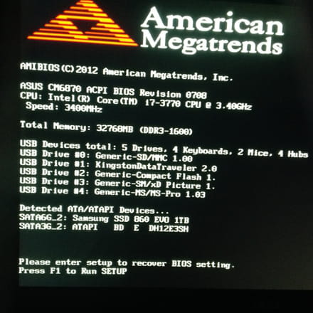

  10. Pat5920_2019 Messages postés 35 Statut Membre
    Bonsoir à vous deux ..... Enfin il est tard pour vous .
    Sur l'image le résultat du update bios semble fonctionné jusqu'a ce que j'arrive ici a cette page ou elle me demande de pesez sur F1 pour le setup etc .... Mais du clavier il m'est impossible d'y parvenir .... rien ne bouge . Mon clavier ne semble pas installé ..... pourtant oui il fonctionne très bien .
    Commen
    t faire F1 autrement ? Si c'est possible ...
    1. Pat5920_2019 Messages postés 35 Statut Membre
      J'ai une clef USB / un dvd blueray / et un ssd de branché sur le pc et elle ne montre que le ssd et la ( clef ? ) ...
      Je ne connais pas trop les noms dans les bios mais peut être que le blueray n'étant pas un cdrom il ne le montre pas ? Je ne sais pas trop. Donne moi le nom de ton clavier stp. Et essaye toute les autre f.x.x au cas qu'une touche serait inversé (clavier serait passer en anglais par exemple)
    3. Hr2944 Messages postés 744 Date d'inscription   Statut Membre Dernière intervention   87
      En faite teste toutes les touches puis redémarre ton pc si ça ne marche pour essayé de rentre dans le bios de façon 'normale'. Tu peux aussi changer la pile plate de la carte mère.

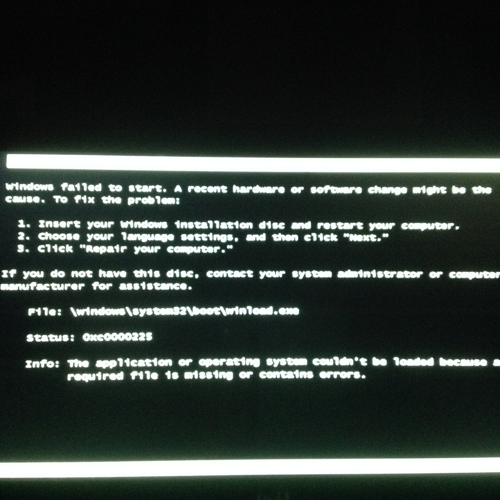

  11. Pat5920_2019 Messages postés 35 Statut Membre
    Je ne sais pourquoi mais ce matin .... changé les piles du clavier ( juste inverser car neuve ) et il a rebooter avec nouvelle vesion bios . Good .
    J'avais mis la clef USB media creation windows 10 pour une réinstalle
    mais reviens a cette image avec erreur 0000225 maintenant . Je part lire à propos de cette erreur et revient .... Si tu as une idée je suis preneur .

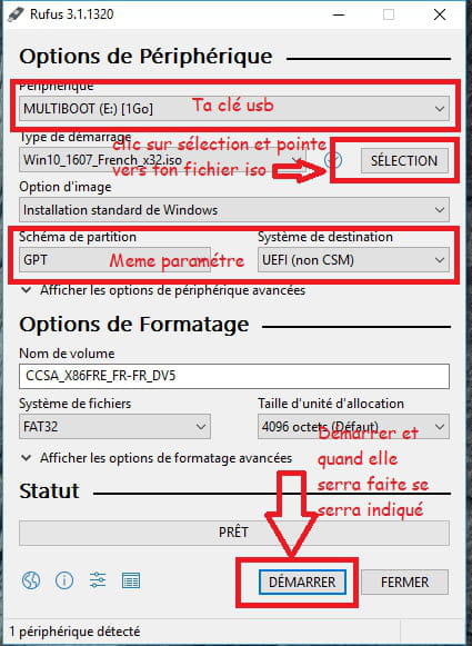

  15. gugu01 Messages postés 15669 Date d'inscription   Statut Contributeur Dernière intervention   4 702
    Il faudrait reprendre du départ et être sur de cette clé d'installation.
    Pas tout compris mais je considère que ton disque est vide , donc rien a récupérer.
    Télécharge l'iso /
    (peut importe le pc que tu utilise pour le faire)
    Un iso est une image disque, mais en l’état ne pas cliquer dessus.
    C'est une ressource qui nous servira a créer une clé USB d'installation. Il faut que l'on monte cette image.
    Iso W 10 x 64 (lien valable 24 h )
    https://software-download.microsoft.com/db/Win10_1809Oct_French_x64.iso?t=e69c6894-acb3-44df-b77d-2049ae460c9c&e=1548625404&h=ddef26317805444909ca3784d69b1b40
    Créer la clé d'installation /
    Télécharge le logiciel rufus :
    https://www.commentcamarche.net/telecharger/utilitaires/19615-rufus/
    > En gros on pointe vers la clé USB que l'on vas utiliser (8 go ou plus)
    Attention , vide ta clé avant car tout serra effacé dessus.
    > on pointe vers le fichier iso que tu viens de télécharger
    > on régle le type de partition. (gpt comme sur l'image)
    > On lance la création et attend le message de fin.
    Démarrer ton pc a réparer sur ta clé d'installation /
    Tu l' as déjà fait ...
    Si souci te me rediras.

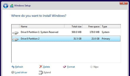

    Installation de Windows /
    Voici un aperçu pour w 10 (pas vraiment a jour mais c'est juste un aperçu)
    http://www.windows8facile.fr/installer-windows-10/
    Clé de licence ne doit pas être demandé , car vue que tu avais déjà Windows activé , l'installeur doit la retrouver sans rien demander.
    Attention: Tu part sur une installation "personnalisé"
    Tu vas suivre la procédure et tu vas arrivé sur un tableau qui vas lister les emplacements et est demandé le choix "ou installer Windows".
    Tu me diras se qu'il y a ou image.
    A ce moment la tu suit ceci :
    Tape sur les touches schift et F10
    (l'invite de commande s'ouvre)
    Entre les commande qui suivent une par une en les validant par entrée :
    diskpart
    list disk
    sel disk X (x est a remplacer par le numéro qui correspond a ton disque dur a effacer)
    clean
    exit
    En clair on vide le disque et tu retombe ensuite sur le tableau de l'installation.
    Tu n'auras qu'un seul volume que tu choisi pour installer dessus.
