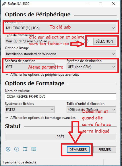

    Créer la clé d'installation /
    Télécharge le logiciel rufus :
    https://www.commentcamarche.net/telecharger/utilitaires/19615-rufus/
    > En gros on pointe vers la clé USB que l'on vas utiliser (8 go ou plus)
    Attention , vide ta clé avant car tout serra effacé dessus.
    > on pointe vers le fichier iso que tu viens de télécharger
    > on régle le type de partition.(gpt)
    > On lance la création et attend le message de fin.
