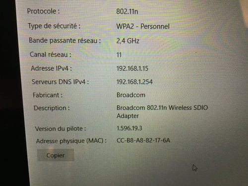

            cette image est plus parlante..!
            -- Par contre elle ne dit pas sur la wifi de qui..... Tu es connecté..? il y a certainement un Nom SSID, si tu l'as bien reconnu comme étant celui de ta BOX, c'est bien
            -- Tu pourrais changer le DNS de 192.168.1.254 par 208.67.222.222.. car ici c'est l'adresse de ta BOX et..??
            -- Tu pourrais aussi changer le Protocole de 802.11n en 802.11/b/g quelques temps pour voir ce que ça donne.
            -- Le probleme serait aussi de savoir combien d'appareils (Téléphone, tablette, PC, TV, PS4 etc..) se connectent en wifi, simultanément dans cette maison...et de ton débit ouvert par Bouygues. Car ce débit est partagé entre tous les utilisateurs...
            ensuite, la wifi 802.11n utilise plusieurs canaux de la bande... si tout le monde fait la même chose dans la maison, le nombre de liaisons croisés ressemble à des tirs de mitrailleuses (invisibles) et ceci peut mettre à mal ta connexion...
            Il vaut mieux la regler sur un system /b/g moins performant mais qui fonctionne, plutot qu'un protocole performant qui se déconnecte tout les deux minutes.
