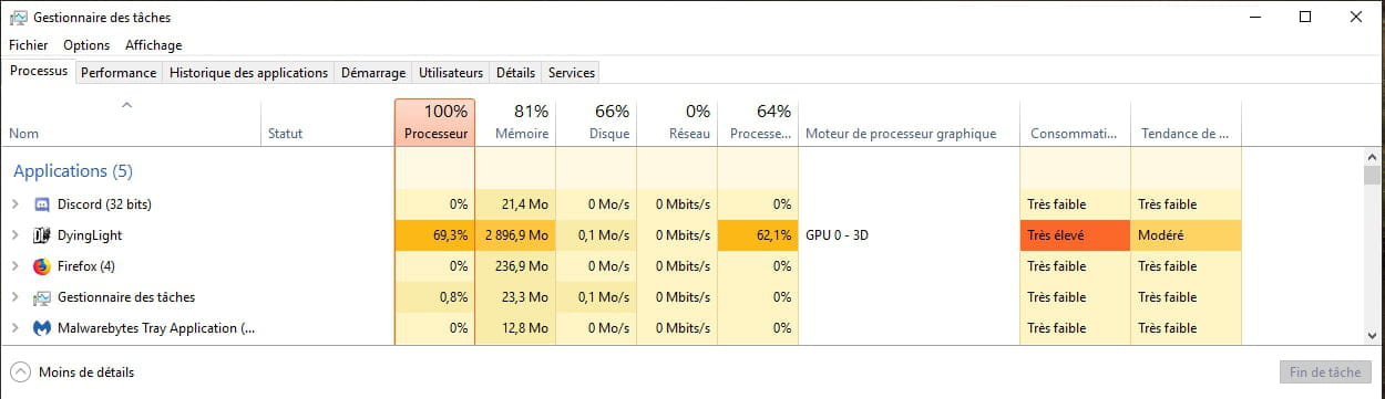

Lorsque tu joues, ton gestionnaire des tâches (taskmgr), indique quoi sur les ressources utilisées (CPU, RAM et GPU) ?
Combiné au GPU un peu léger, certains gros jeux peuvent être très compliqués à faire tourner.
ton processeur est utiliser a a sont maximum donc il bride en quelque sorte ton carte graphique
donc change ton processeur et ca devrait aller -
