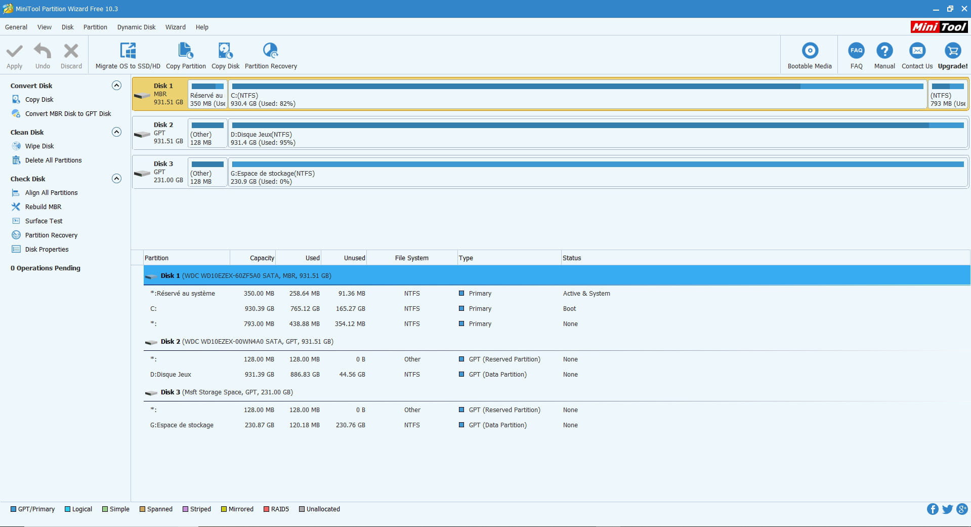

      Au pire donne une capture d'écran de Minitool partition Wizard, quand tu as installé sur le SSD.
    5. Zapoux Messages postés 38 Date d'inscription   Statut Membre Dernière intervention   2
      Voilà la capture.
