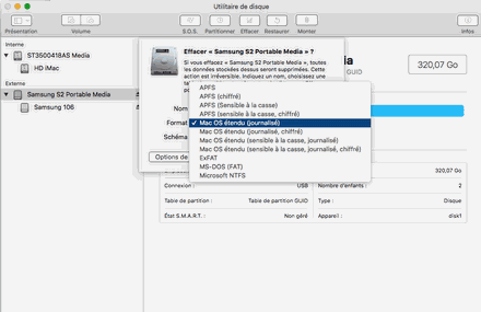

    dans une fenêtre d'Utilitaire de disque, ici, on voit les différents différents formats possibles, dont le format "sensible à la casse" .
    Le format sensible à la casse est un format particulier, qui doit être utilisé avec précaution. Ce format fait la différence entre la casse minuscule et la casse majuscule ( m ou M, par exemple )
    https://support.apple.com/fr-fr/guide/disk-utility/dskutl14079/mac
    Donc ce jeu n'accepte pas ce format.
    Vois ici pour formater un disque sous Mac OS :
    https://forums.commentcamarche.net/forum/affich-37636360-disques-durs-externes-ou-cles-usb-sous-mac-os
