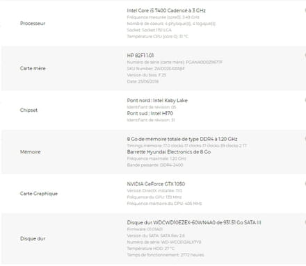

Je me permet d’écrire ici car je souhaite upgrade mon pc pour pas trop chère. J'aimerais upgrade ma RAM et ma mémoire interne (HDD/SSD).
Pour tout détail vous avez une video de l’intérieur de mon pc.
Comme dit précédemment, j'aimerais faire un changement au niveau de la mémoire interne. Je dispose d'un HDD de 1To qui est presque plein. J’hésite entre un SSD pour mettre l'OS dessus pour gagner en performance, ou un second HDD de 1To.
Cependant je ne suis pas sur d'avoir la place, niveau connectique, pour connecter un second HDD ou SSD. Peut être trouverez vous réponse dans la vidéo youtube
L'autre changement serait un rajout de barrette de RAM, il me reste un emplacement, j'ai déjà une barrette de 8 Go. Mais quel genre de barrette serait compatible avec celle déjà présente ?
Et le défi dans tout ça serait que se soit à moindre coup. Je vous remercie par avance
Cordialement

Ta carte mère est introuvable. C'est bien HP 82F11.01 que je lis sur la capture d'écran ? Comment as-tu obtenu ce PC ?
Je pense avoir trouvé ta carte mère :
https://support.hp.com/us-en/document/c05355651
Donc concernant la RAM :
Two DDR4 UDIMM (288-pin) sockets
Supports the following:
PC4-17000 (DDR4-2133)
PC4-19200 (DDR4-2400) (with Pavilion Power chassis only)
Supports 4 GB and 8 GB UDIMMs
Supports up to 16 GB (unbuffered) on 64-bit computers
Si je comprends bien, tu as déjà une barrette de 8 Go DDR4-2400.
Comme la spécification le prévoit, tu peux avoir jusqu'à 16 Go au total donc tu pourrais partir sur une copie parfaite de la barrette de RAM que tu as déjà (mais pas plus !)
D'après l'image, tu as 3 connecteurs SATA 6Gb/s et One M.2 socket 1, key A. Si ton disque dur interne est déjà plein, tu as plusieurs solutions :
1. Le remplacer par un de capacité supérieur
2. En ajouter un autre (jusqu'à 3 possibles)
3. En connecter un en externe (USB 3.0)
Concernant le SSD, il va grandement améliorer la vitesse de démarrage de ton PC si tu décides d'en prendre un. Tu peux le prendre en plus (One M.2 socket 1, key A est un port dédié SSD).
Quand tu auras choisi une solution, on se renseignera sur le prix.-
Hello, merci de ce détail, pour la RAM je pense acheter 2 barrettes de 8Go et enlever celle de base. mais dans ton commentaire j'ai cru comprendre que je ne peux pas dépasser 16Go ?
Pour le disque dur, je vais acheter le meme que celui deja present car j'ai besoin de place avant la rapidité, donc des que j'aurais plus de sous, j'aceheterais un disque de 3 ou 4 To, et un ssd et je mettrais l'OS sur le SSD et les programmes sur le HDD -
@lydo69Oui, c'est exact : Supports up to 16 GB (unbuffered) on 64-bit computers (et 4 Go pour les systèmes 32-bits)
Tu as besoin de propositions pour le matériel ou tu peux te débrouiller ? (je fais mes recherches sur LDLC, topachat, materiel.net) -
@lydo69Pour la RAM, plein de choix. Y'a qu'à voir LDLC :
https://www.ldlc.com/informatique/pieces-informatique/memoire-pc/c4703/+fi454-l2h2+fi62-l16h16+fv133-11607+fv283-11740.html
Concernant les disques de stockage, j'ai compris que tu prenais exactement le même que celui que tu as déjà. Tu devrais trouver rapidement. -
