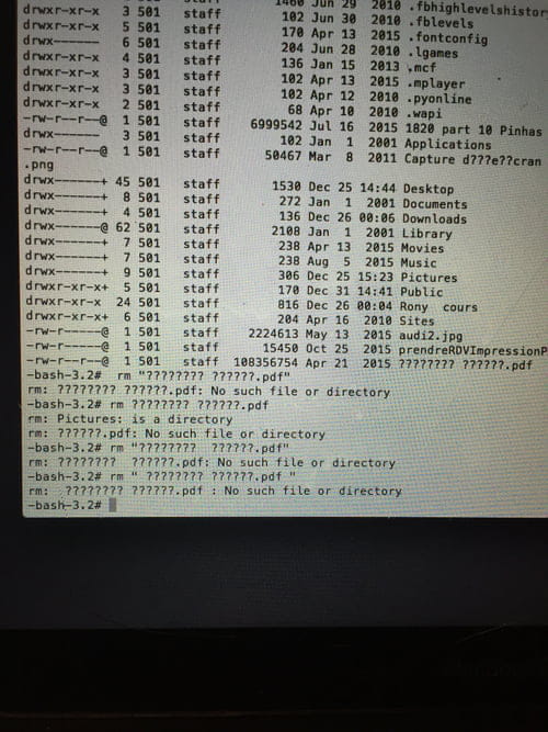

    3. alors sur la photo, je vois un gros fichier PDF nommé "????????.??????.pdf" (ou 77777777.77777.pdf, je n'arrive pas bien à voir) qui date du 21 avril 2015 et qui pèse 100356754octets soit 100Mo
      tape la commande suivante:
      rm "le nom du fichier.pdf"
      (n'oublie pas de mettre des double quote " avant et après le nom)
    4. Voilà j’ai essayé de plusieurs manières
    5. J’ai aussi essayé : rm “????????.??????.pdf”
      Et j’ai tjrs le msg:”no such files or directory “

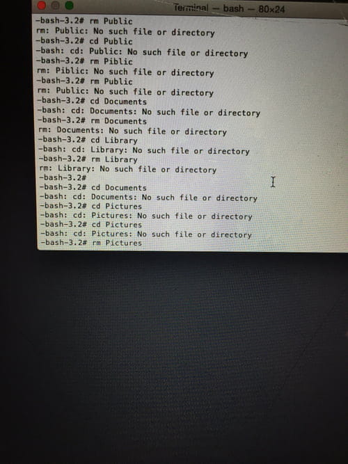

    2. Alors j’ai tout suivi,et la quand je tape cd “Documents “(comme je le vois ds la liste mes dossiers),il m’ecrit « no such files or directory «  et pareil qd je tape rm..
    3. Voilà ce que je vois.
    4. Stooooooop !!
      Il ne faut pas tenter de faire ce que tu fais à savoir effacer des répertoires entiers (Public, Documents, Library,...) et du coup perdre tout ce qu'il y a dedans !

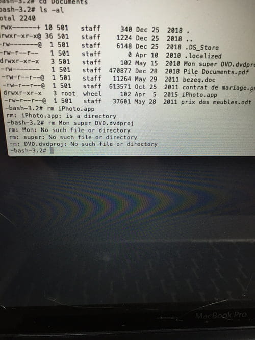

    2. J’ai ouvert les dossiers documents et pictures et fait le ménage mais il n’y avait tjrs pas de gros fichiers
    3. Étrange, étrange

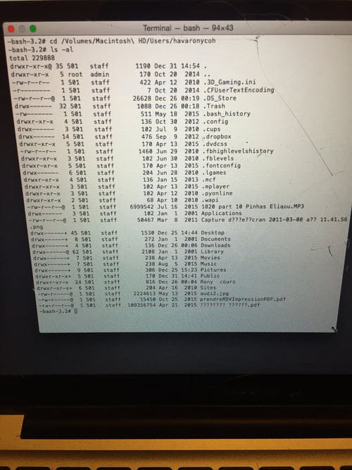

      Première chose à faire:
      Lance les commandes suivantes:
      cd /Volumes/Macintosh\ HD/Users/havaronycoh
      du -sm *
      Fais la photo du résultat et partage cette photo.
      Soit patient car la dernière commande (
      du -sm *
      ) va prendre beaucoup de temps. En effet, elle va calculer la taille (exprimée en Mo) de tous les répertoires présents dans ton compte utilisateur. On saura ainsi quels sont les plus gros dossiers dans ton compte utilisateur.

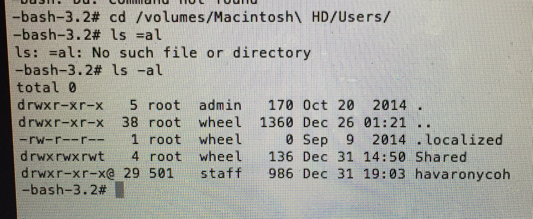

      Deuxième chose à faire:
      ls -al
      Cela permettra de savoir si il existe d'autres comptes utilisateur sur ton Mac.

    5. Voilà
