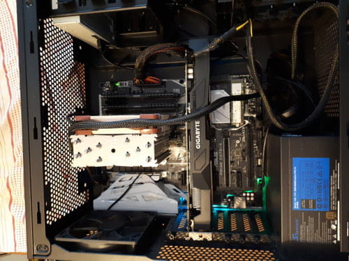

  1. Tu peut prendre 3-4 photosde ta carte mère et tes composants dans l'ensemble ?
    1. Voilà et sur la droite y a un hdd.
      Dis moi si tu veux voir qqchose de plus près
    2. Une photos en meilleur qualitée s'il te plait ?

    4. Alors du coup j'ai essayé : même réaction, les ventilos font mine de se lancer puis plus rien du tout.
      Mais les led sur la carte mère sont toujours allumées.
  2. Ah et aussi depuis le post du sujet :
    - j'ai testé de changer la pile du CMOS, ça n'a rien fait, par contre en reconnectant la CG (la pile était en dessous) et en testant de lancer le PC, les ventilos ont tourné 1s et hop plus rien.
