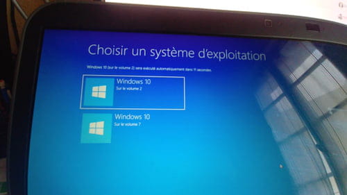

Une ancienne version de windows 10 (famille) était complètement "plantée" et me bloquait le micro. J'ai installé windows 10 pro qui fonctionne très bien (celui du volume 2) mais j'ai le problème suivant:
A l'allumage du micro je dois choisir entre windows 10 sur le volume 2 (le bon SE) et windows 10 sur le volume 7 (qui ne peut pas fonctionner et plante le micro
Comment puis- je nettoyer ce volume 7 (je ne sais pas ce qu'est un volume du disque dur).
Merci pour vos conseils.

Tu peux supprimer l'entrée avec msconfig : https://www.malekal.com/supprimer-dual-boot-windows/
Après il faut nettoyer le disque dur où se trouve ce "mauvais" Windows.
Prends bien ton temps pour ne pas te tromper.
Dans "msconfig" system boot, tu peut masquer cet écran.
Dans "gestionnaire de disque" tu peut trouver et faire péter le c:/ et le d:/ de l'autre système.
Les autres c'est des 100 ou 200 mo dans le doute touche pas.
Si c'est sale et inacceptable, alors réinstalle avec l'iso et formate toute les partions dans le setup avant de recréer celle du système a réinstaller.
