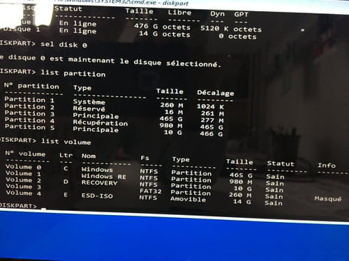

    • tape diskpart et entrée
    Donne le résultat des commandes suivantes :
    list disk
    sel disk 0
    list partition
    list volume
    exit
    Prends le résultat en photo et donne le résultat en capture d'écran.

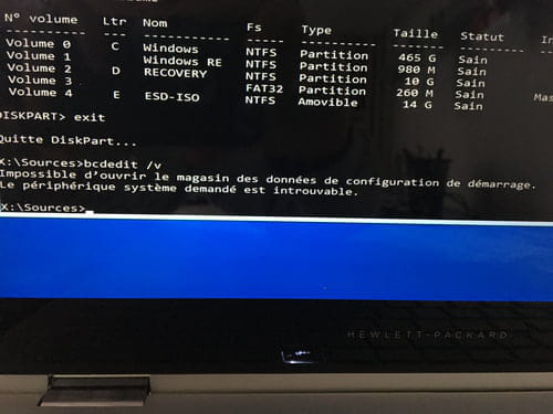

    et donner le résultat de la commande :
    bcdedit /v

    Essaye ça.
    Relance diskpart
    puis dans diskpart :
    sel disk 0
    sel vol 3
    format fs=fat32
    assign letter=R:
    exit
    puis depuis l'invite de commandes :
    bcdboot c:\Windows /l fr-fr /s R: /f UEFI
    Si tu n'as pas d'erreur, redémarre l'ordinateur et vois si ça permet de démarrer.

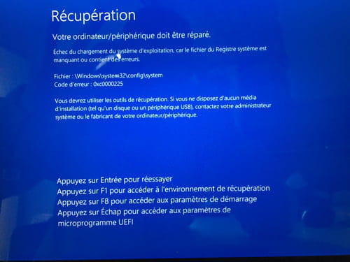

    1. Le code d’erreur a seulement changé :
  3. Modérateur
    oui ben là ton registre Windows est mort.
    Donc c'est réinstallation directe.
    vu que tes fichiers de démarrages sont endommagées et ton registre Windows...
    Soit il y a eu une méchante mise à jour qui a fait n'importe quoi ou coupure de courant
    Soit ton disque dur est en train de mourir.
    Réinstalle Windows 10 à partir d'un support d'installation.
