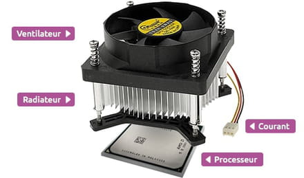

      Pour enlever la poussière, une bombe d'air sec fait très bien l'affaire. J'ai un petit compresseur que j'utilise à l'occasion pour ce genre de nettoyage. La pression d'une bombe d'air sec n'est pas très forte et ne risque pas d'abimer les composants. Pour le cpu, tu va voir au fond de ta carte mère un bloc (le modèle de ton pc aiderais ici) chapeauté d'un radiateur. Voici une image pour t'aider.
      Si tu n'est pas à l'aise rendu là, ne démontes rien tu devrais pouvoir enlever pas mal de poussière (si bien sûr il y en a) pour voir une différence.

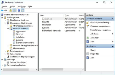

      En effet, tout est bien propre. On te dit de changer la pâte thermique? pour quelle raison. La pâte thermique se trouve entre le cpu et le radiateur sous le ventilateur au centre de la photo. Elle a pour rôle d'améliorer le transfert thermique entre le cpu et le radiateur. À mon avis, vu le bon état de ton pc, il n'y a pas de raison de faire ça. La pâte thermique ne perd pas de son efficacité avec le temps. Ce n'est que lorsque l'on retire le radiateur qu'il est préférable d'en ajouter.
      Cela dit, pour ouvrir la gestion d'ordinateur, fais windows+R et entre COMPMGMT.MSC
      ref.:
      https://www.commentcamarche.net/informatique/windows/197-utiliser-l-invite-de-commandes-de-windows/
      Rends-toi à "Journaux Windows" et sélectionne "Applications". Cherche les erreurs qui se sont produites à la date et l'heure où ton pc s'est fermé. Tu pourrais y trouver une piste de solution.
