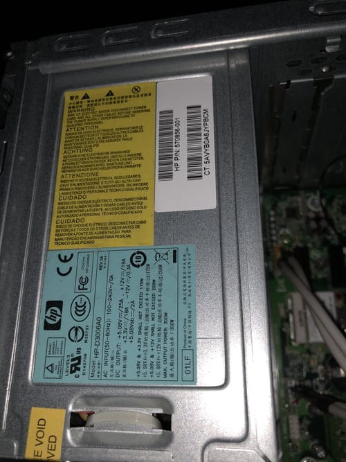

    PS : les informations que tu donnes sur ton alimentation ne permettent pas de déterminer sa puissance (en Watts), donne nous stp sa marque et son modèle ou fais une photo de l'étiquette

    2. Andre7p Messages postés 5 Statut Membre
      Voilà pour l’allimentation Ensuite j’aimerai préciser que je ne veut pas transformer ce pc en gros PC Gamer et me gt 730 me parait plus envisageable surtout en terme de prix car cet un comme un « pc de vacance que j’ai la » avec la gt 730 pourrai je jouer avec les graphismes moyen au moin ? Et aussi je shouaite rajouter une barrette ram car j’ai vu un remplacement disponible que me conseillerez vous
