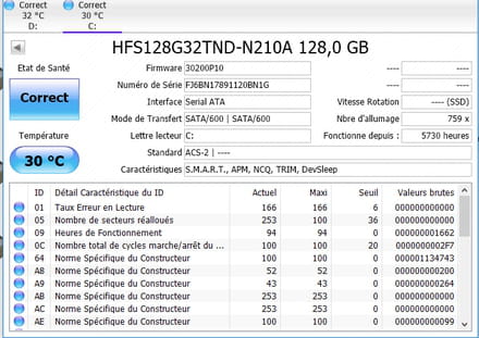

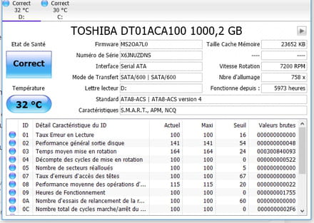

    Télécharges CrystalDiskInfo et vérifie l'état de santé de ton (tes) disque(s) dur(s)/SSD et postes-nous les captures d'écran des infos qu'il donne.

    1. HyraChaZe Messages postés 14 Date d'inscription   Statut Membre Dernière intervention
      J'ai fais les test pour le disque dur et te les ai envoye juste en dessous.
  6. HyraChaZe Messages postés 14 Date d'inscription   Statut Membre Dernière intervention
    Voila les screens pour mon ssd (C) et mon disque dur (D)

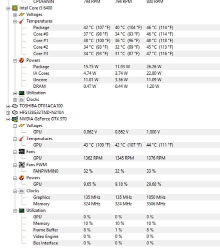

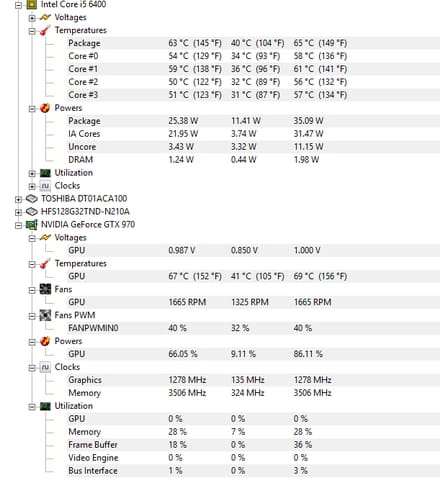

    Et aussi est ce que cela peut provenir d'un ventirad defectueux qui ferait surchauffer le processeur provoquant le crash ? Seulement j'ai fais tourné mon pc capot ouvert et les deux ventirad marchent correctement selon moi ce qui m'amene a une autre question, est ce qu un disfonctionnement du ventilo interne de la carte graphique peut causer le crash ?
    1. Judge_DT Messages postés 27651 Date d'inscription   Statut Modérateur Dernière intervention   10 015
      Les disques sont OK, on peut à priori les exclures pour l'instant.
      Un ventirad défectueux provoquerait une surchauffe : la machine finirait par s'arrêter nette si elle surchauffe. Mais, tu peux vérifier simplement : télécharges HWMonitor et voit au repos les températures indiquées, fait pareil pendant que tu joues. On sera fixé, au besoin fait des captures d'écran.
      Mais, une surchauffe, ça provoque rarement des "freeze" ... C'est plutôt des arrêts brutaux.
      La pâte thermique, elle ne sert qu'à faire le contact entre le processeur et le ventirad, elle n'a aucune interaction, si ce n'est peut-être une surchauffe, mais on sera fixé avec HWMonitor.

  10. HyraChaZe Messages postés 14 Date d'inscription   Statut Membre Dernière intervention
    Voila pour les temperatures de mon cpu et de ma carte graphique
    1ere sans jouer et la 2eme in game
    J ai screen en faisant tourner destiny 2 en minimum, seulement si je continuais de jouer mon pc allait crasher, si ca peut aider, quand mon pc est susceptible de figer un bruit apparait soudement, une sorte de "sssssssssssssssssss"
