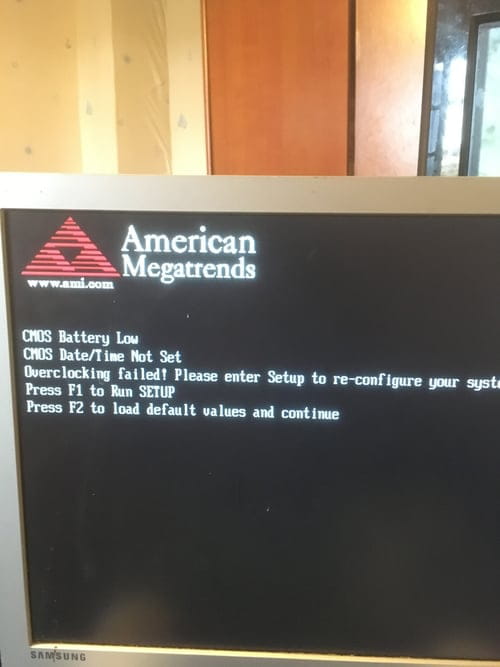

Après avoir réinstaller Windows xp ( j’ai également supprimer les 2 partitions avant d’en recréé 2 autres vierge) mon ordi affiche ça à l'écran...
A chaque fois que je lance le jeu il s’eteins, et il le fait seulement quand je met la deuxième barrette de rame.
Si je n’en laisse qu’une, il ne bug plus...
Doit-je m’inquiéter du message au démarrage, comme sur la photo ?
Le fait que l’ordi bug avec la barrette supplémentaire est t-il normal ? Il faut savoir qu’a l’époque le pc tourné avec les 2 barrette et il n’y avait aucun pbm...

  1. Re-salut,
    La barrette me laisse perplexe, pour ce qui est des messages d'erreurs, celui concernant l'heure (Date/Time No Set) apparaît si l'heure n'est pas configurée dans le BIOS du pc. Pour "Battery Low" c'est sans doute que la pile qui est sur la carte mère qui est fatiguée, tente de la remplacer.
    1. C'est logique, si la pile est morte, le bios ce réinitialise a chaque démarrage.
  2. Ahaaa re-salut Traxmix !!

              1. Re, change ta pile de toute urgence et remet à l'heure ton système !!! ça ira mieux ...
                cdlt
                1. J’ai fait mettre à jour
                  Erreur lors de la synchronisation
                  Windows peu pas se synchroniser avec le serveur car mon ordi a pas la même date système...
                  1. Comme dit plus haut, change la pile présente sur ta carte mère puis règle l'heure dans le bios. Ca éviteras beaucoup de problème.
