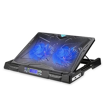

Les problèmes de chauffe peuvent être dûes à la vétusté du PC, surtout chez HP d'après mon expérience. On peut y rajouter un bruit excessif aussi ... Le suréléver par l'arrière est efficace ou rajouter un ventillateur de ce type :
https://images-na.ssl-images-amazon.com/images/I/81S0DgdMaUL._SY355_.jpg
