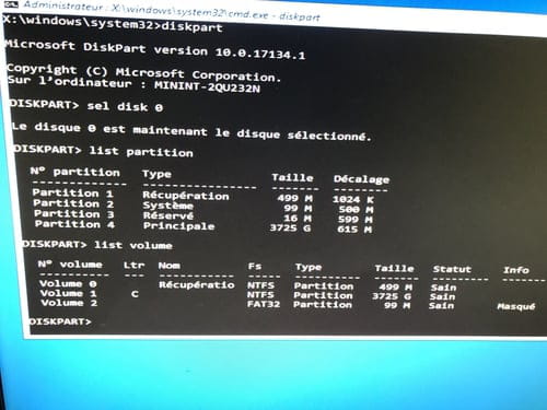

Ensuite j'ai aussi essayer de tout remettre à zéro mais cela m'affiche que la réinitialisation est impossible
J'ai déjà réussi à avoir ce cas lorsque la partition C a sauté.
Tu peux aller dans l'invite de commandes puis dedans tape diskpart
ensuite dans diskpartsel disk 0
list partition
list volume
Tu peux donner le résultat en photo et joindre ici en capture d'écran (icône image lors de la rédaction du message).
Modérateurca semble correct pourtant.

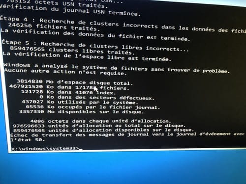

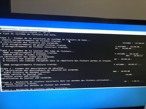

tente un :chkdsk c: /R /F
valide l'analyse et laisse faire le scan (ça va être long)
voir si tu as des erreurs E/S ou si ça va au bout.
Modérateurok... bon le mieux c'est de remettre Windows.
