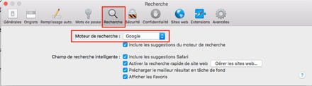

Safari ouvert/menu Safari/Préférences/Recherche + choix dans le menu déroulant :
