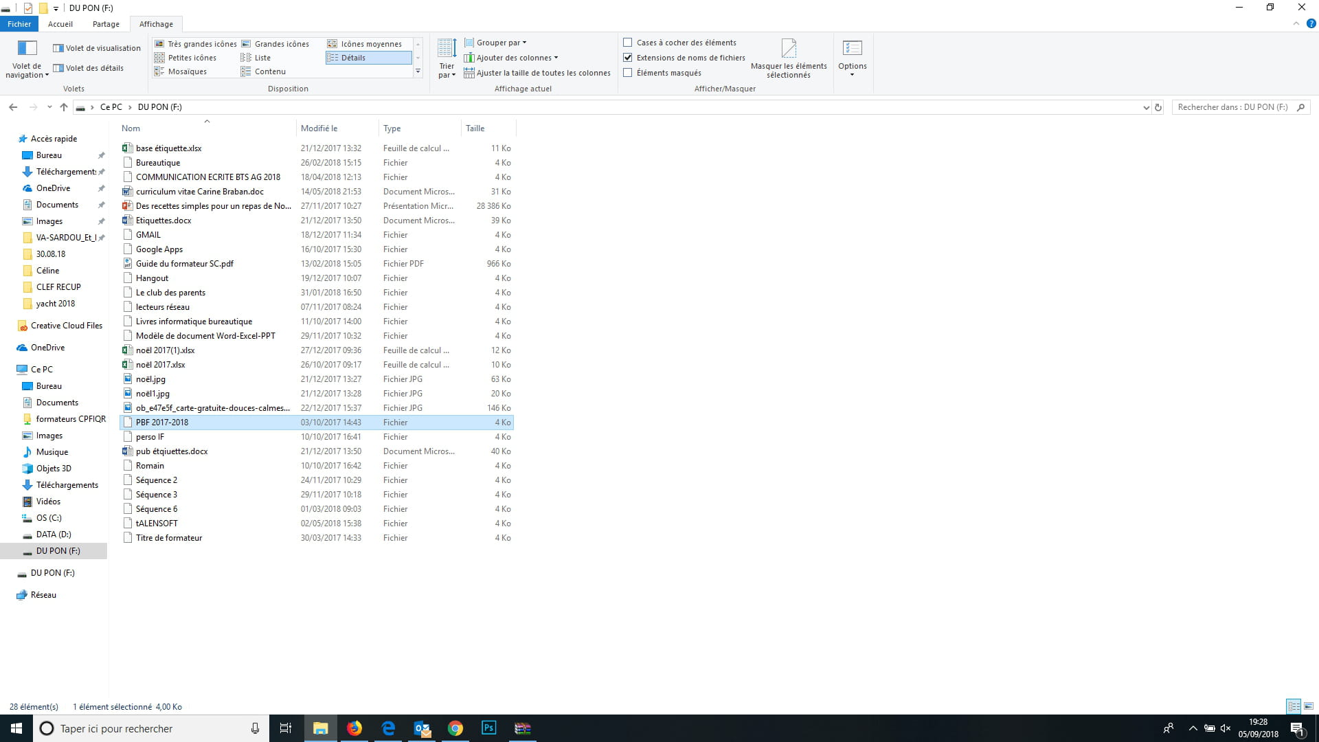

J'ai un souci avec ma clefs usb. Elle fonctionnais très bien hier et aujourd'hui lorsque je la mets, tous mes dossiers qui étaient de 2GO voir plus sont passé en 4ko et impossible de les ouvrir....
Ce sont des dossiers hyper important pour certains. Comment puis je faire pour les récupérer?

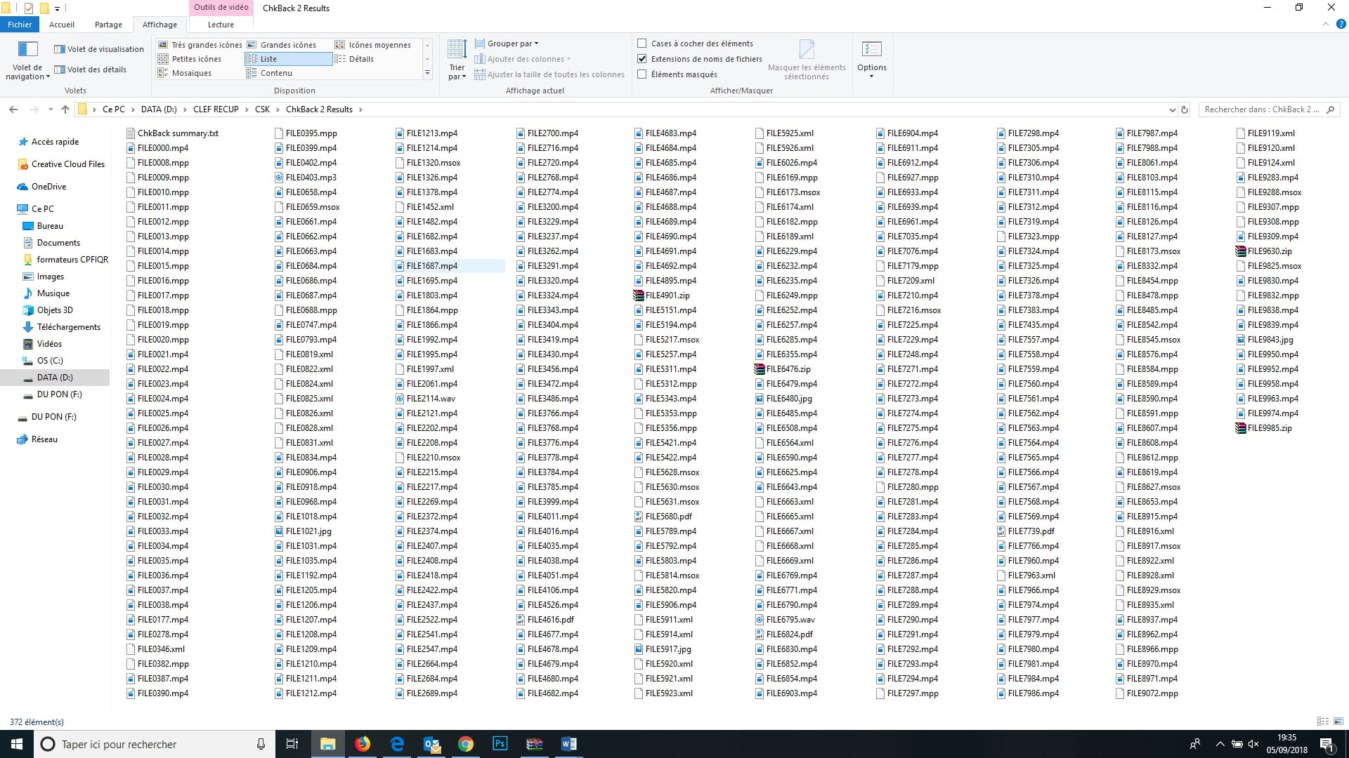

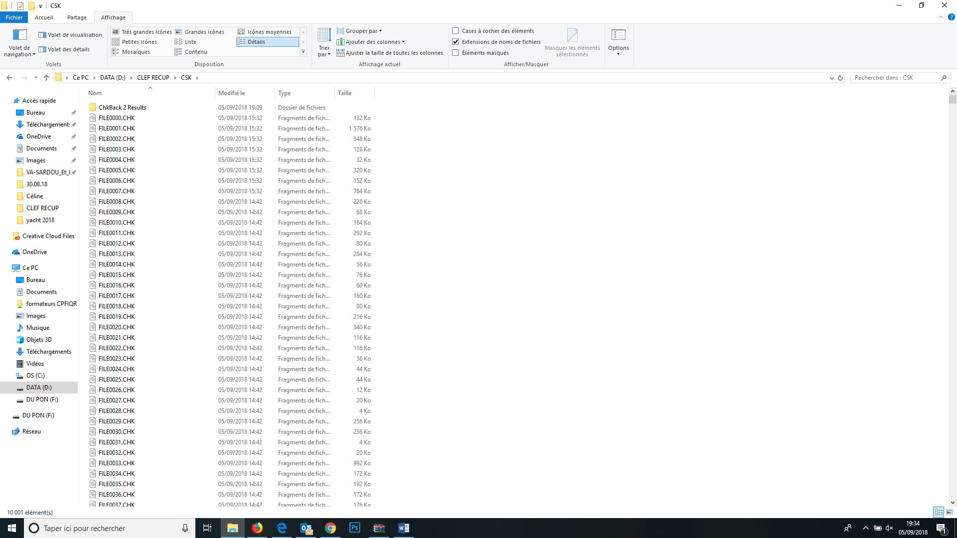

J'ai fait une invite de commande CHKDSK, il m'a récupérer des fichiers en CHK que j'ai récupérer mais je n'ai que des vidéos qui ne s'ouvre pas…Je vous mets un iprim' ecran de la clefs et des fichiers CHK
Pouvez vous m'aider??
Merci par avance

    Ces fichiers sont le résultat de la récupération de CHKDSK uniquement avec l'option /F
    si elle fonctionnait bien, comme tu le dis, pourquoi as-tu fait cette commande..??
    Ajoutons que ces "Nouveaux fichiers" on pris toute la place et écrasé les anciens
    pourquoi montres-tu le disque D: et aussi le disque F: et il semble bien que tu ai deux disque F: ...???
    L'affaire est mal partie car tu as écrasé les restes de fichiers qui auraient permis la récup.. et tes disques n'ont pas de nom.. ou ils s'appellent tous "Data" et on ne les distinguent pas

      j'ai fait l'invit de commande en lisant les différents post car ma clefs usb s'est ouverte de cette façon la F. ensuite j'ai fait une sauvegarde sur mon D mais bon...

    3. jumulka Messages postés 12057 Date d'inscription   Statut Membre Dernière intervention   4 617
      prend le temps de lire jeannets ^^ dans l'ordre :
      - sa clé fonctionnait bien hier
      - aujourd'hui lorsqu'il la branche certains fichiers sont passé à 4ko et sont illisibles (le disque F:)
      - il a essayer de faire un chkdsk qui lui à récupérer des fragments en .CHK, ainsi que des fichiers mp4 illisible et les a mit dans un dossier dans le disque D (les 2 images du disque D:)
      de ce que j'ai compris, actuellement la clé n'a pas changé avec des fichiers illisibles (image 2), et des fragments sont dans un dossier sur le disque D:
      je dirais déjà de copier les fichiers encore lisible sur ton ordi et après d'essayer avec recuva
