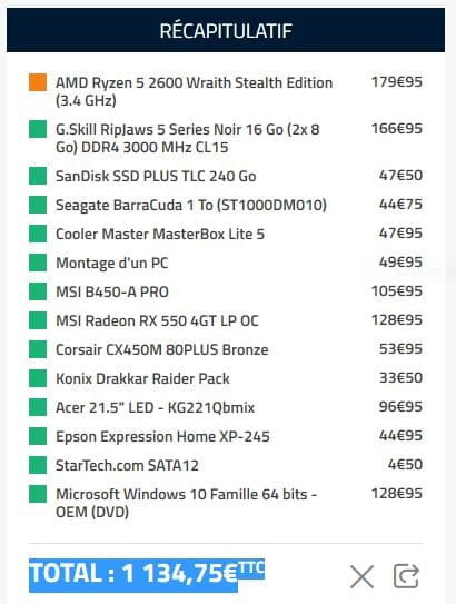

vieu bison boiteu Messages postés 44334 Date d'inscription Statut Contributeur Dernière intervention Ambassadeur 3 592
j' ai continué mes recherches
sur >>> Hardware.fr <<< = TOTAL : 1 134,75€TTC
Windows à installer
pour Windows 10 Pro >>> version dématérialisée <<< = 5€98
par contre , il faut un DVD ou une clé USB pour réaliser le support ( depuis >>> la page Microsot <<< )
