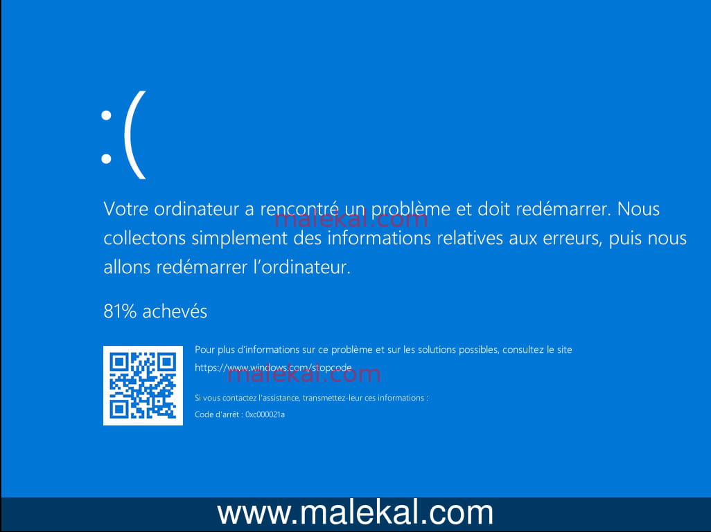

        J'ai lancer le formatage sur la partie 120Go, le formatage se déroule normalement, Mais quand il termine je pc redémarre et j'ai le message suivant :
        Votre ordinateur a rencontré un problème et doit redémarrer. code erreur 0xc000021a
        écran bleu ressemble a sa :
          Et si tu installes sur l'ordinateur de 1 To pour tester ?
          Parce que là, ça donne l'impression que le SSD a un problème.

          J'ai fait un test de la RAM elle mémoire est défectueuse.
        3. Modérateur
          @ISACOBdonc changer la barrette en cause.
