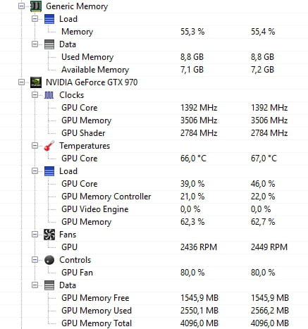

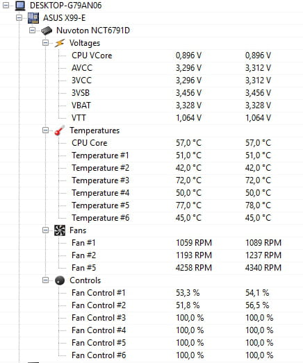

Ensuite pour ce qui est des températures en jeu (fortnite, tout en faible, dans le menu après des parties) :
Je vois 2 cœurs du CPU qui montent au delà de 70°, et aussi des ventilos à 54/56% : si l'un des 2 est celui du ventirad, ce n'est pas suffisant.
Ton ventirad le Corsair Hydro Series H60 n'est peut-être pas parfaitement monté, vérifie son montage :
si la pression n'est pas la même sur les 4 coins, ca peut expliquer ces différences de température entre les cœurs du CPU.
Dans le Bios tu dois pouvoir modifier la vitesse du ventilateur du ventirad :
Augmente la un peu ou choisis le mode "performance" (je connais pas ton Bios).
La GTX 970 est encore dans la course, elle est voisine de la GTX 1060, je ne vois pas de soucis de ce côté.
