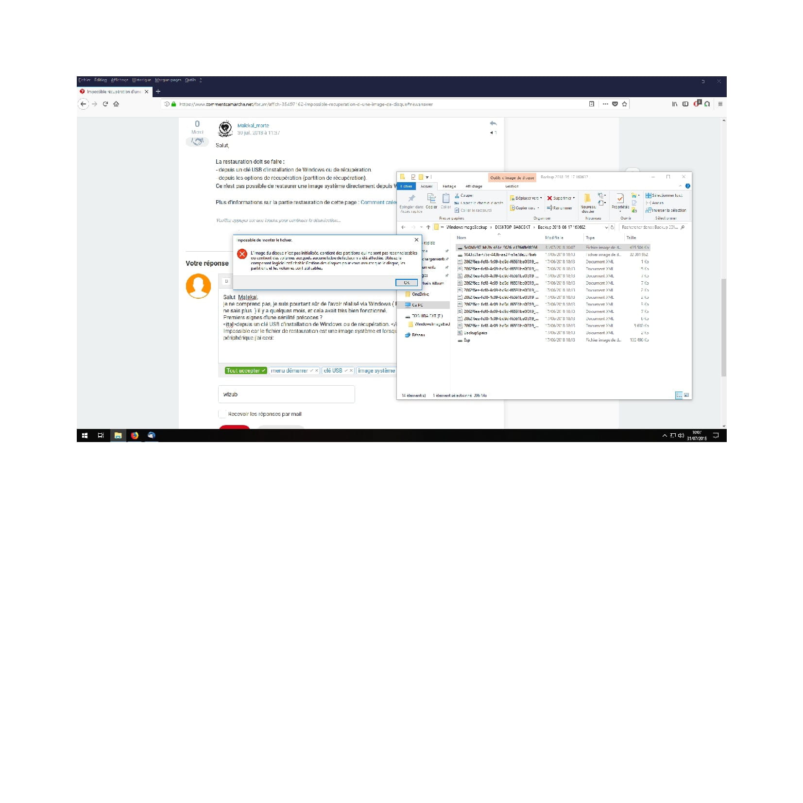

      depuis un clé USB d'installation de Windows ou de récupération.
      Impossible car le fichier de restauration est une image système et lorsque je l'ouvre comme un simple périphérique j'ai ceci:
        Normal, c'est pas comme cela que ça fonctionne...
        Voir le lien que j'ai donné.
