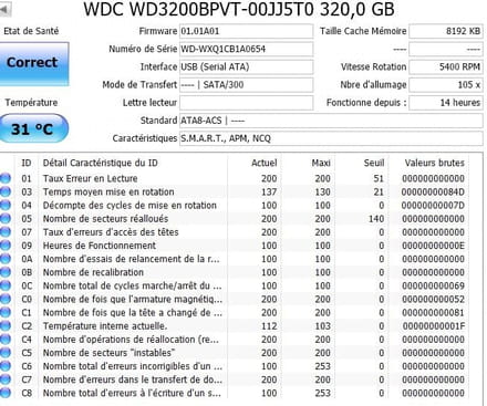

bonjour,
mon disque dure externe s'allume avec sa petite loupiotte bleue. Le disque ne s'affiche que dans le menu des périphériques …
Quand je clique droit sur l'icone je n'ai pas la mention "parcourir les fichiers" juste le reste (créer un raccourci, supprimer le périphérique, résoudre les problèmes, propriétés).
J'ai lu les autres réponses. Pas sûr que ce soit le disque qui soit Kputt. Par quel moyen le tester si besoin svp;
merci de vos réponses

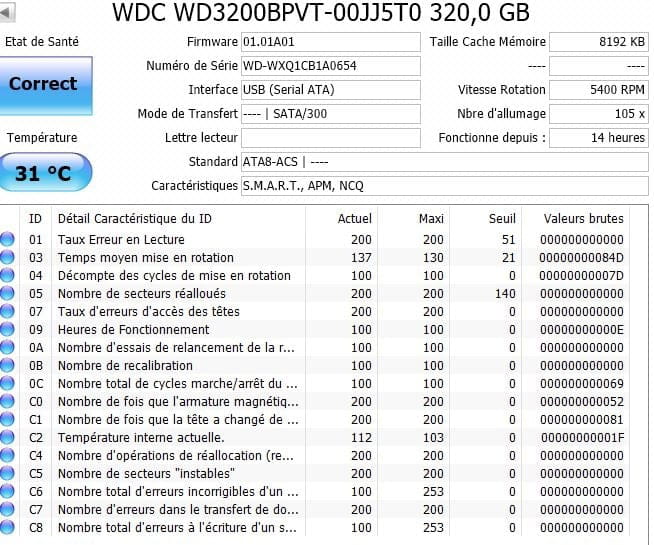

      1. je viens d'essayer ton logiciel, il me retourne
        dans la rubrique "ETAT DE SANTE" : état correct
        que faire maintenant ?

          Peux-tu éventuellement joindre une capture d'écran du logiciel ?
        2. oui effectivement il a bien analysé le C, les deux sont bon dont le storejet

          @le-galerienDans ce cas, envoie tout de même la capture d'écran du "StoreJet" que j'en vois un peu plus, avec les données techniques, c'est aussi l'intérêt de le voir.
          Si tu ouvres le gestionnaire de disques, est-ce que le disque dur apparaît ou pas dedans ?
        4. pas sur du résultat, je viens de charger un formats jpeg, de la capture d'écran
          pour répondre à ta question dans l'arborescence le disque n'apparait pas, il faut aller dans le gestionnaire des périphériques (periph et imprimantes) et là en cliquant droit sur l'icone je tombe sur ce que j'ai écrit là haut
