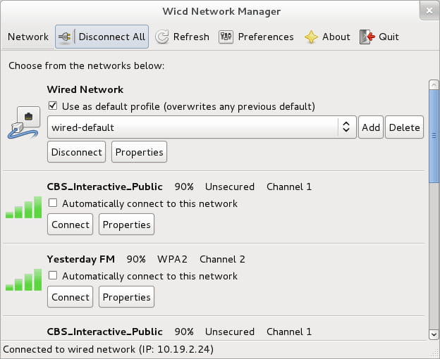

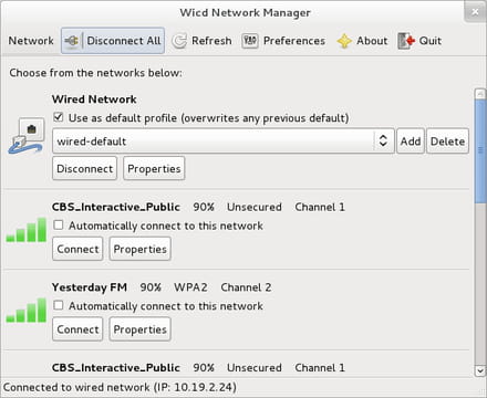

      Ce que je te propose, c'est d'installer WICD, un nouveau gestionnaire de wifi bien plus facile pour un débutant.
      Voici les différentes étapes (tu peux "copier-coller" le code à chaque fois):
      WICD
      1) Par précautions, télécharger et installer les derniers "Network-Manager" au cas où WICD ne fonctionne pas
      Code à copier-coller dans un terminal (ton mot de passe sera demandé):
      sudo apt-get install -d --reinstall network-manager network-manager-gnome
      2) Installer WICD
      sudo apt-get install wicd-gtk
      3) Désinstaller le Network-Manager
      sudo apt-get remove network-manager-gnome network-manager
      Redémarrer et vérifier que tout fonctionne correctement.
      Si tout est ok,
      4) Supprimer les configurations de l'ancien Network-Manager
      sudo dpkg --purge network-manager-gnome network-manager
      Si tu as une question, n'hésite pas.

        Tu as raison, je n'avais pas vu qu'il utilisait Mint Kde, et je ne vois pas le problème de lui faire installer wicd.
        Procédure pour Linux Mint KDE:
        sudo apt-get install -d --reinstall network-manager plasma-widget-networkmanagement
        2) Installer WICD
        sudo apt-get install wicd-kde
        sudo apt-get remove plasma-widget-networkmanagement network-manager
        Si tout est ok,
        sudo dpkg --purge plasma-widget-networkmanagement network-manager
