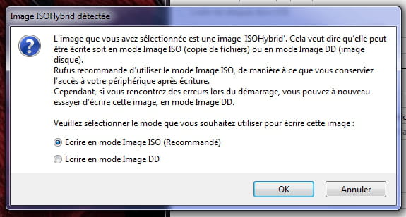

    - Après avoir téléchargé Ubuntu, téléchargez Rufus. Rufus va nous servir à créer une clé usb bootable pour Ubuntu et Windows 10. Téléchargez ici Rufus: https://rufus.akeo.ie/downloads/rufus-3.1.exe
    - Après avoir téléchargé Rufus, ouvrez Rufus et branchez votre clé USB. Attention: sauvegardez vos fichiers présentes sur votre clé car elles vont être effacées !! Ensuite appuyez sur le bouton "Select" (ou "Sélection") et sélectionnez le fichier ISO d'Ubuntu que vous avez téléchargé. Sélectionnez dans "Partition scheme" (ou "schéma de partition"): GPT. Cliquez tout en bas sur "Start" (ou "Démarrer"). Patientez quelques secondes...

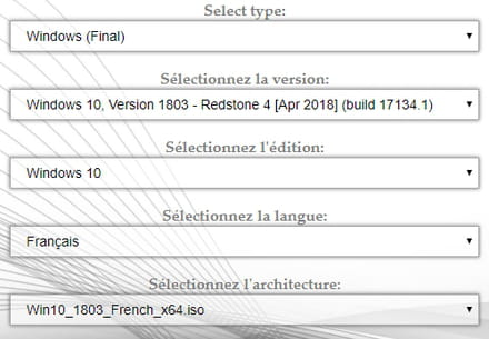

    - Il faut maintenant télécharger le fichier ISO (d'installation) de Windows 10 à l'aide de l'autre PC qui fonctionne sous Windows. Pour cela, téléchargez ici le fichier ISO de Windows 10 (100% légal, le site se base sur les serveurs de microsoft): https://tb.rg-adguard.net/public.php
    Sélectionnez les options comme ceci:
    Puis téléchargez-le.

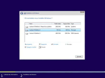

    - Retirez la clé USB et bootez la sur votre PC qui ne fonctionne pas, et patientez un peu. Ensuite procédez à l'installation. Quand vous vous retrouvez dans cet écran (vous aurez plus ou moins de choses dans votre écran, c'est normal):
    Supprimez toutes les partitions jusqu’à il y en a qu'un seul. Et cliquez sur "nouveau" et appuyez sur suivant pour procéder à l'installation.

    1. J'ai cliqué sur recommandé et la clef a booté avec succès . J'ai un autre soucis . Une fois sur autres emplacements. Je vois Ordinateur c'est la clef bootable , mon disque dur TIH0031900A plus loin sur la même ligne il est indiqué /dev/sda3 et en dessous Réseau Windows . Quand je clique sur mon disque dur et même si je sélectionne ouvrir etc. l'application se ferme .Que dois-je faire . Merci d'avance pour votre réponse .
