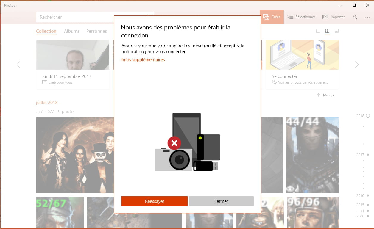

@brupalaOn les vois ou les dbm? Parce qu'avec acrylic, je vois juste 144.44 mbps et -32 rssi. Faut savoir aussi que j'ai une mauvaise connexion entre mon mobile et mon laptop. Les données ne passent pas avec l'usb, je peux juste recharger, avec ce genre d'avertissement:
Et bon, je ne sais quoi faire pour plus deverouiller un mobile qui est bien connecté avec mon fournisseur free.
Pas reussi non plus a installer correctement g-mon. Avec les emulateurs android, la geolocalisation est fausse ou inexistante. Je retenterais. -
@AjohynOk, reglé, juste trouvé la selection usb du phone. Ca n'explique pas le mauvais hotspot toujours...
