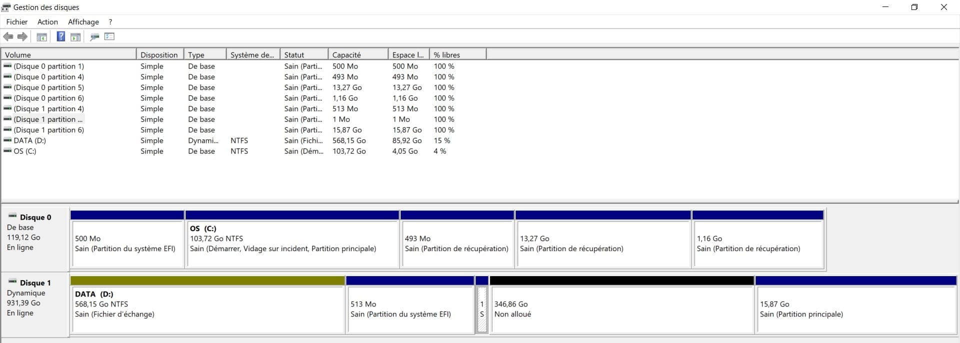

Bonjour, mon pc était en dualboot avec ubuntu mais je ne m'en sert plus donc j'ai voulu redonner l'espace(+- 360go) que j'avais donné à ma partiton ubuntu pour me la redonner sur mon disque de D: sous windows. voici le problème lorsque je veux étendre le volume du disk D: jai le message d'érreur suivant : l'espace disponible est inssufisant. Je crois que cela est dû au fait qu'il y a déja 4 partition de créé. Donc je dois en supprimer une mais je ne sais pas laquelle et la seule option que j'ai quand j'appuie sur click droit cest de demander de l'aide donc en résumé voici mes problèmes
1: trouver quelle partition à supprimer
2: comment la supprimer
    Pour étendre une partition, il faut que l'espace disque soit à côté.
    Or à droite de la partition D, tu as une partition EFI de 500 Mo et une petite partition avant l'espace disque non alloué.
    J'imagine que la partition EFI de 500 Mo ne sert à rien, il y en a déjà eu une sur le disque 0.
    Elle doit pouvoir être supprimée pour n'avoir que de l'espace disque et pouvoir étendre la partition.
    A vérifier avant.
    D'autre part la gestion des disques de Windows est assez limité.
    MiniTool devrait faire le boulot.
    Voir : https://www.malekal.com/redimensionner-agrandir-reduire-partitions-disque-windows/
    Peut-être donner une capture d'écran de Minitool Partition Wizard avant.
    Enfin s'il y a des données importantes sur le D, sauvegarde les.

    Tu as aussi AOMEI Partition qui fait du bon travail concernant la fusion des partitions
    1. j'ai déja essayé avec AOMEI mais les disques dynamiques ne sont pas compatible avec la version gratuite
